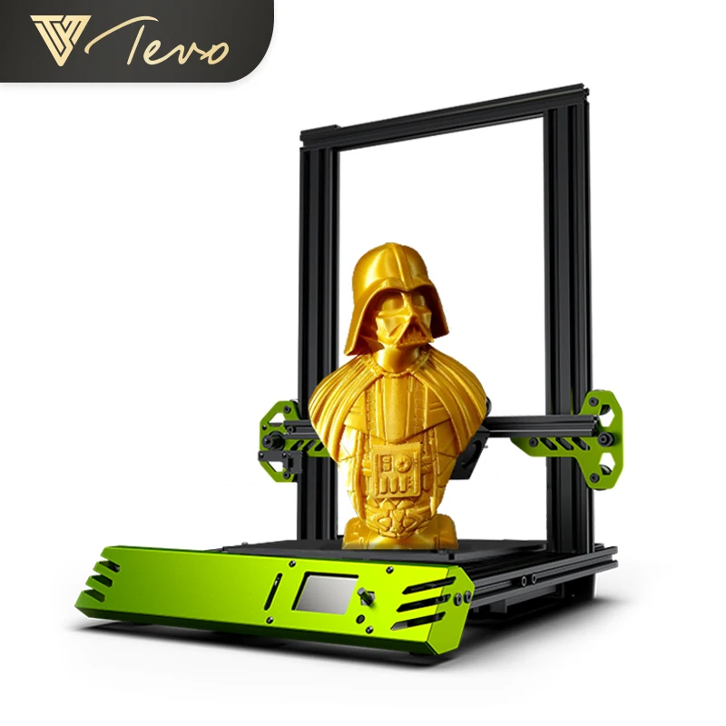

  • Merhaba arkadaşlar,
    Bir hobimde lazım olduğu için 3D yazıcı almaya karar verdim. Başka birine baskı yaptırmaya kalktığımda neredeyse düşük maliyetli bir 3d printer fiyatını harcamak zorunda kalıyorum.
    Yaptığım araştırma sonucunda benim gibi basit kullanıcılar için tarantula tevoyu önermişler.
    Ben de aliexpress'den almaya karar verdim.
    aliexpress.com
    US $245.88 |Klasik TEVO Tarantula Pro alüminyum ekstrüzyon 3D yazıcı kiti 3d baskı|tevo tarantula|tarantula i33d printer - AliExpress
    https://tr.aliexpress.com/item/2016-Newest-TEVO-Tarantula-I3Aluminium-Extrusion-3D-Printer-kit-printer-3d-printing-2-Rolls-Filament-8GB/32596996503.html?spm=a2g0s.13010208.99999999.264.bUR2tj
    Fakat birkaç tane seçenek bulunmakta. Automatic platform, flex extruder gibi.
    Acaba bunlardan hangisini almalıyım?
    Automatic platform tam olarak ne işe yarıyor? Ayrıca large plate almalı mıyım yoksa kendi platei yeterli olur mu?
    Cevabınız için şimdiden teşekkürler.

  • Merhaba, tevo 3d yazıcı kurulum ve kalibrasyonları düzgün yapıldığında güzel sonuçlar veren bir yazıcı.
    Automatic platform dediğimiz, nozzle ile tabla arasındaki mesafeyi otomatik ayarlamak için olan bir sistem. Bu işlerden hiç anlamıyorsanız ve bütçeniz var ise almanızı öneririm sizi bir dertten kurtarmış olur.
    Genelde kaç cm lik baskı alanı kullanacaksınız bunu tespit edin, ondan sonra large plate lazım olup olmadığı ortaya çıkacaktır.
    İyi günler.
