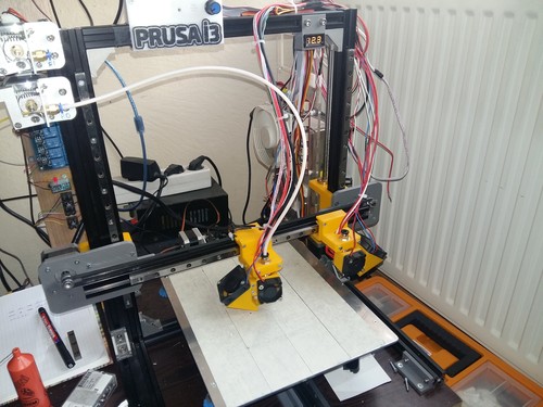

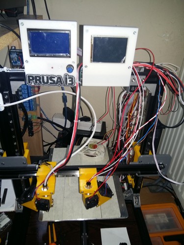

  • Yeni Sistem bitti testlere devam....
    PRUSA İ3 DUAL_X2 Otomatik Park Modu....
  • serrko kullanıcısına yanıt
    Dün gördüm videonuzu elinize sağlık süper bir çalışma olmuş. Çıktıların fotolarını bekliyorum epey merak ettim
    Eğer sizin içinde uygun ise, burada bu çalışmanıza ait bilgileri paylaşabilir misiniz ? Burada sabit kalıyor, google da arandığında bulunuyor en azından.
    Kullandığınız Yazılım ve donanımları merak ettim. BNC3D nin bir yazılımını mı derlediniz yoksa sıfırdan mı bir çalışma yaptınız ?
  • Yaklaşık 3 aylık bir çalışma bu Yusuf Orhan
    Dediğin gibi bnc yazılımını derlemek için çok uğraştım fakat kendilerine özgü karta göre yazılımda düzenlemeler yapılmış birçok satır eksik dokunmatik panele göre de 20 satıra yakın değişik var
    Bende marilini inceleyip sıfırdan derledim yazılım kısmı beni ziyadesiyle yordu her derleme de minumum 18 hatayı düzenlemek gerekti sonuç bu şekilde...
    Kısaca sistemden bahsedersek....
    ×Marlin firmware rc 6 kullanıyor
    ×Mainboard mks gen 1.4
    ×7 tane step motor ekstra harici x ekseni için bir sürücü daha mevcut
    × X ekseni çift kayış birbirinden bağımsız olacak şekilde derlerdi
    ×Çift panel bir adet 12864 klasik 1 adet dokunmatik panel mks tft lcd 28 türkçe derlemesi de kendime ait bir haftalık inceleme sonucu Türkçe çevrildi
