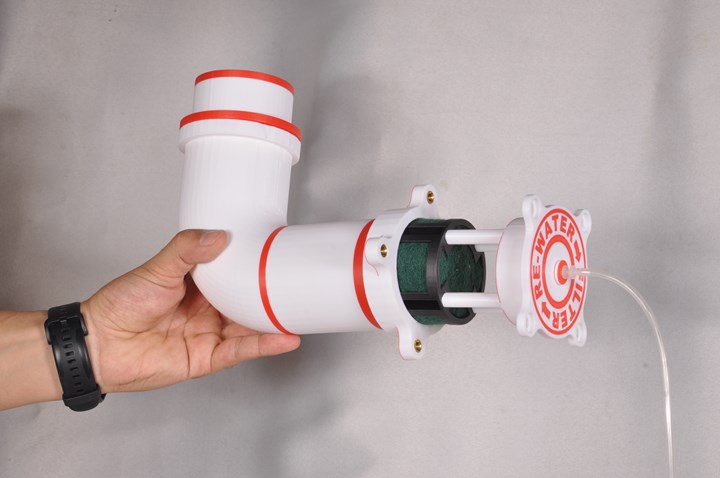

    Çözüm: Afyon Kocatepe Üniversitesi Biyomedikal Mühendisliği bölümünden mezun Metin Özen’in geliştirdiği Pifilt, evlerdeki lavabo giderlerine takılarak kullanılan ve atık su şeklinde giderlere akıtılan suyu filtreleyerek temizliyor, kullanılan suyu tekrardan kullanılır hale getiriyor.
    Pifilt, suyun daha verimli şekilde filtrelenmesi ve arıtılması amacıyla geliştirilen yenilikçi bir sistemdir. Tasarım sürecinde, 3D çizim programı kullanılarak bölmeli ve vida girişli bir gider borusu oluşturuluyor ve bu boruya uyumlu filtreler hazırlanıyor. Ardından su pompası, dozaj pompası ve devre kartlarının yerleştirileceği kutu ile kapak tasarlanıyor; kapak üzerinde ise entegre bir su haznesi ve ona uygun ek filtreler yer alıyor. 3D yazıcıyla üretilen parçalar, aktif karbon, elyaf, bakır tel ve sünger gibi malzemelerle zenginleştirilen filtrelerle birleştiriliyor. Bu sayede suyun temizlenme kapasitesi artırılıyor. Filtreler ve su haznesi, kolaylıkla çıkarılıp takılabilecek şekilde tasarlanıyor. Sistemin kalbinde, su pompası ile dozaj pompasının senkron çalışmasını sağlayan baskılı devre kartı bulunuyor. Devre kartları ve pompalar monte edildikten sonra, sıvı conta ile yalıtım sağlanıyor ve su kaçağı testleri gerçekleştiriliyor. Tüm parçaların montajı tamamlandığında, proje kullanıma hazır hale geliyor ve pratik, sürdürülebilir bir su arıtma çözümü sunuyor.
