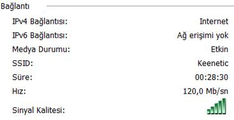

    Merak edilen Hız Testi
    TP-Link Archer TX3000E Wi-Fi 6 & Bluetooth 5 PCI-E Adaptör İncelemesi TR'DE İLK

    Abartmadan söylüyorum cihaz işini iyi yapıyor, Ethernet kablosuna göre sıfır kayıp evet yanlış duymadınız, üşenmeden ölçtüm 7 metre uzaktaki modeme karşıdan direkt bağlanıyor, kapıyı kapatsam da bir şey farketmiyor, parasına göre beklediğim sonucu aldım şaşırmadım yani.
    Kablo olmayan bir alt düşük modeli alacaktım ama kasa masanın altında kaldığı senaryoda verimi baya düşük olacağından arayışımı değiştirip bu ürünü buldum kaldı ki gerçekten kablo ile uzatma çözümü bence daha iyi, al üste istediğin yere koy.
