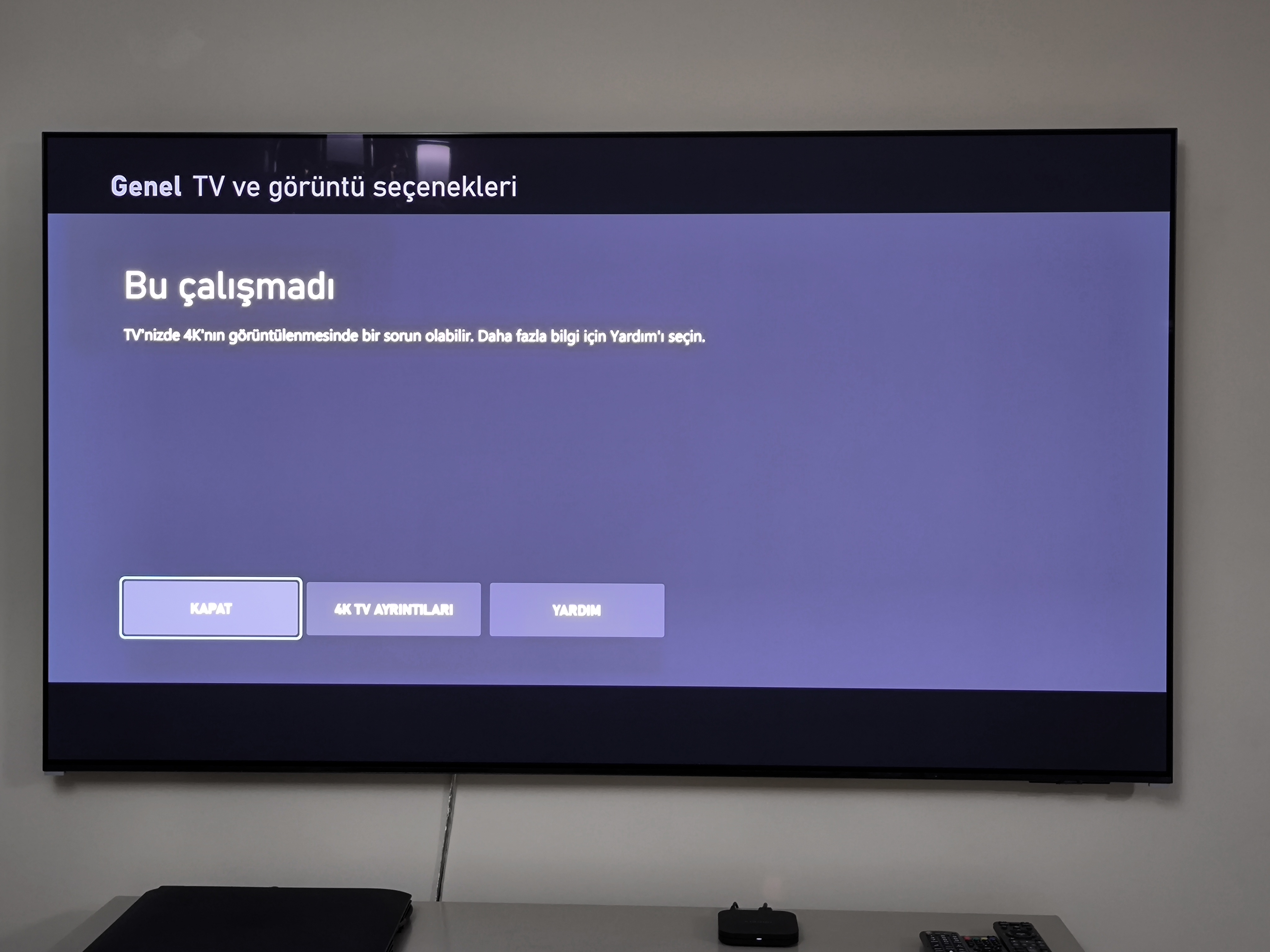

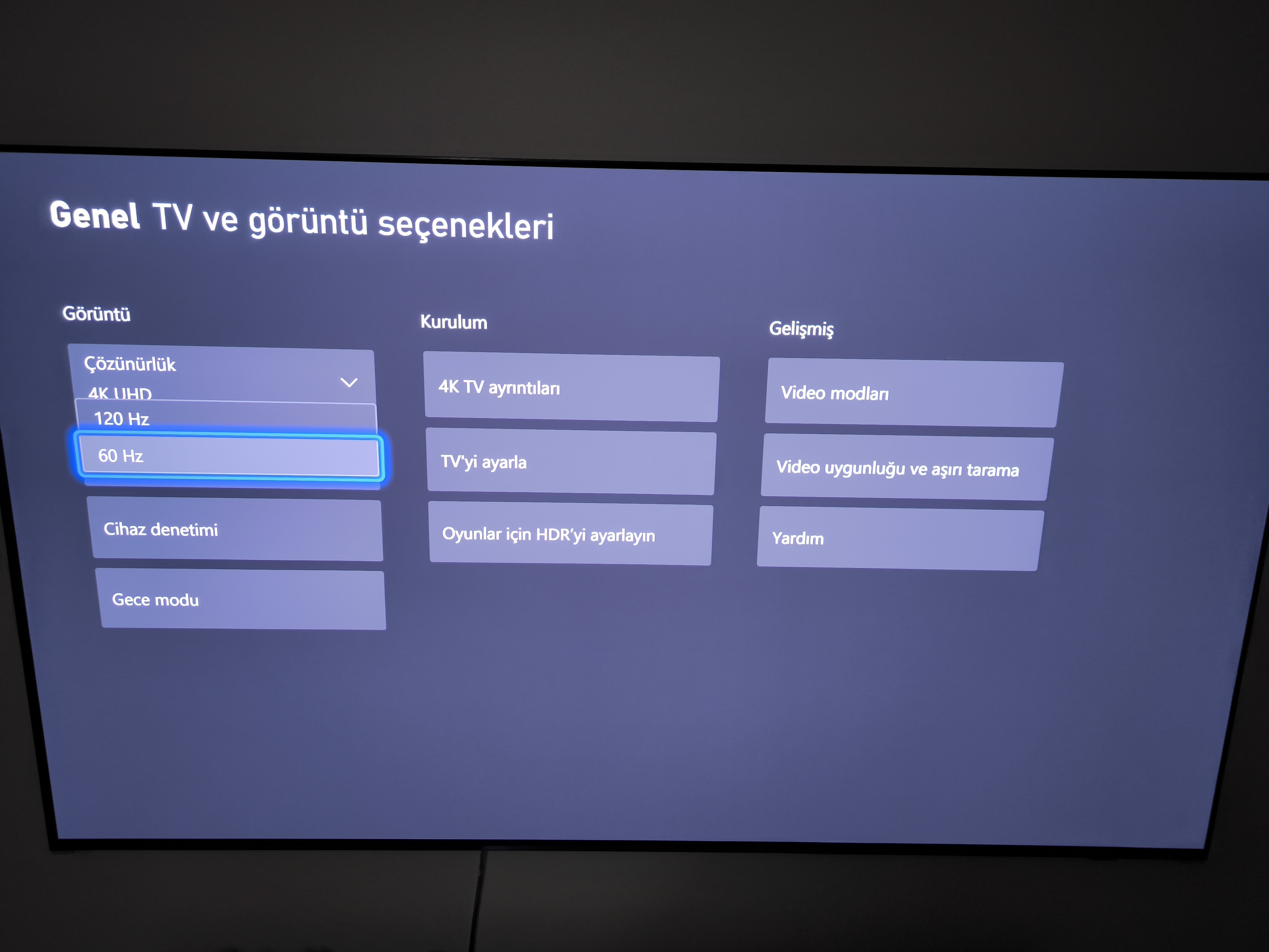

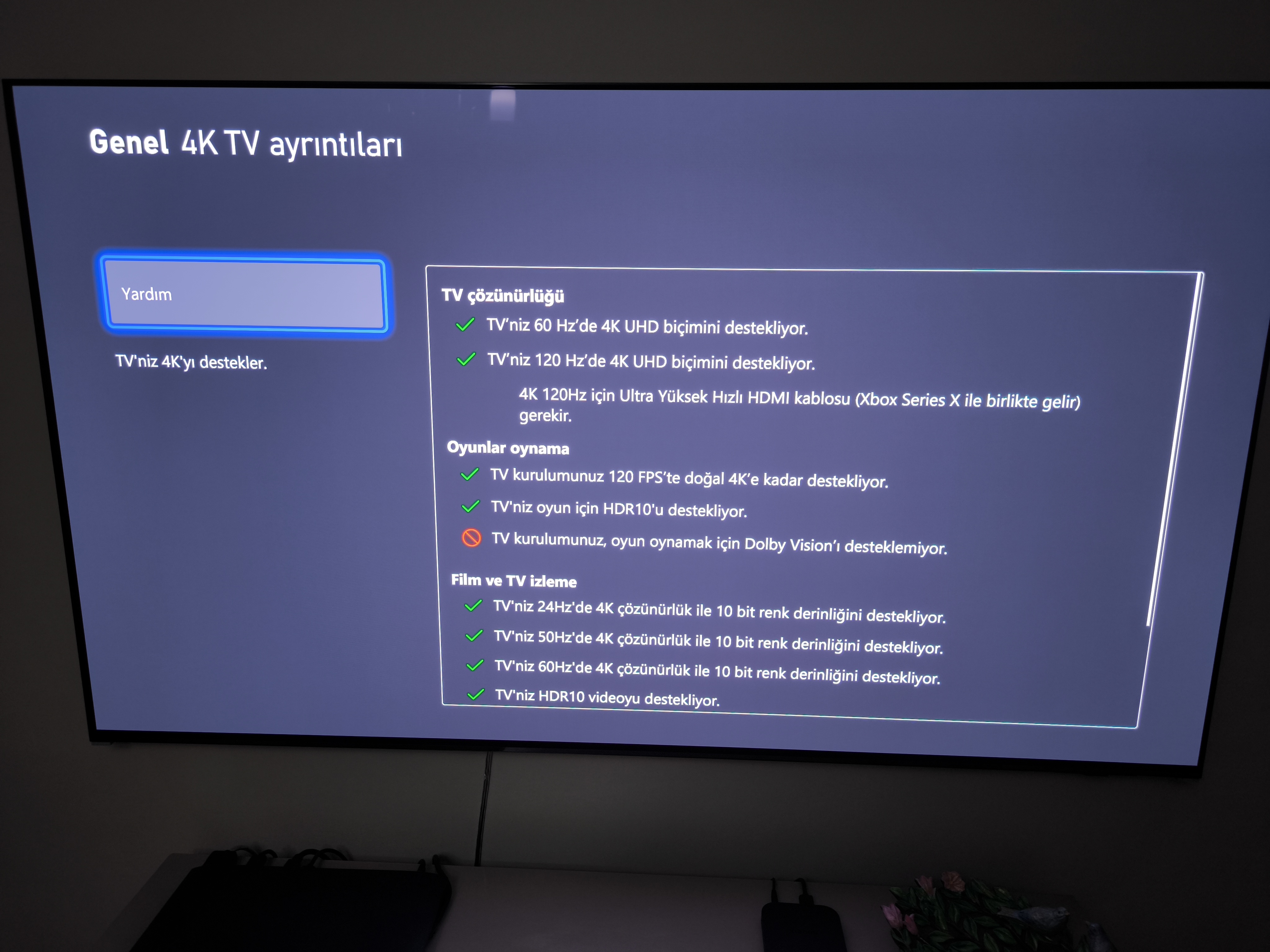

  • Ben de Samsung 65s95c satın aldım. Hdr icerikleri çok iyi karasal yayınlar için de uygun renk ayarları inceleyeceğim. TV de kronik bir sorun var sanırım Xbox ps5 de 4k 120hz görüntüde sorun oluyor 4k 60hz kullanabiliyorum ancak

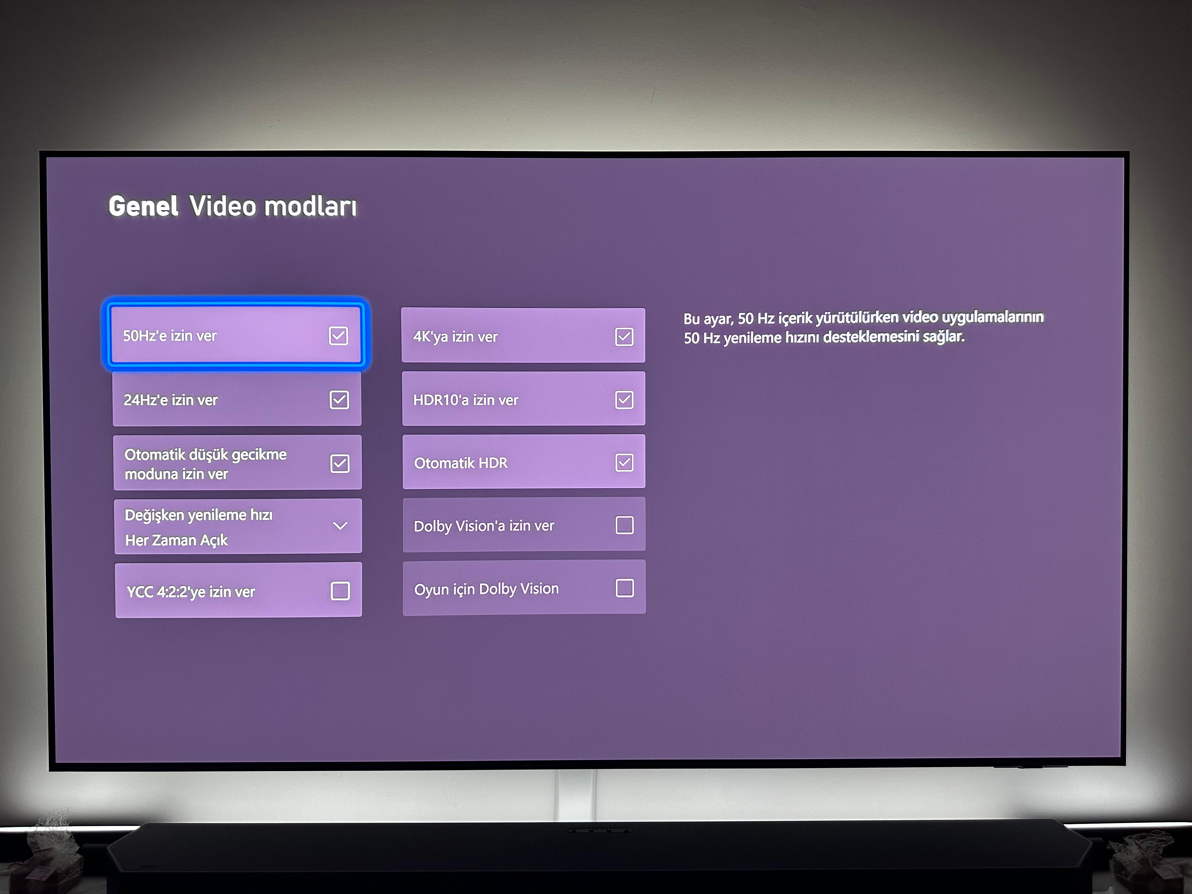

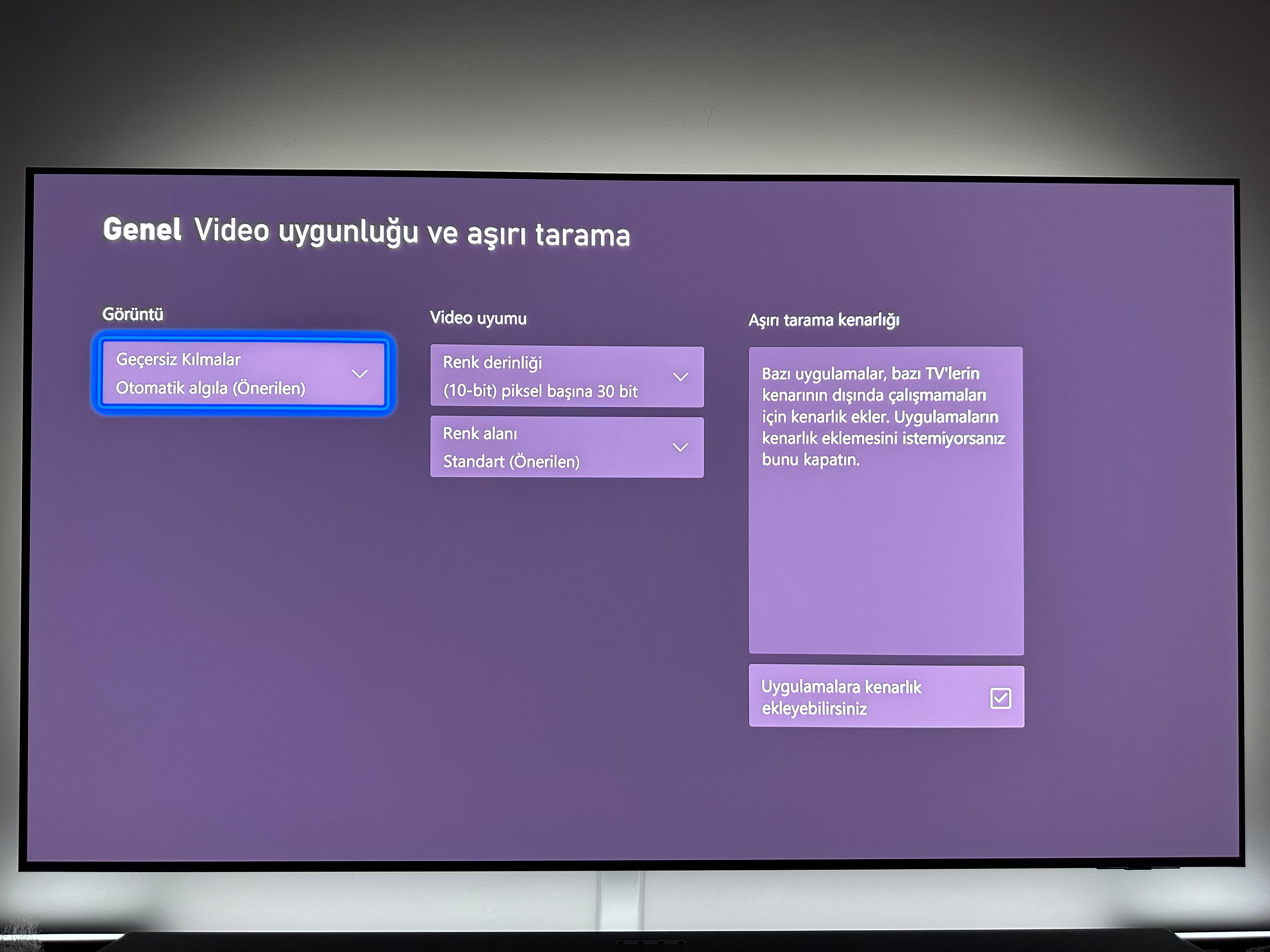

  • @SAVIAR hocam sağ olsun bana ayarları söyledi, o günden beri bir sıkıntı yok çok şükür.
    özellikle renk derinliği ayarına dikkat edin 10 bit olsun.
    edit: HDMI 2.1 kablo olduğunu var sayıyorum.

    Xbox series x orjinal kablosu hdmı 2.1 destekli ayarlar da sizinki gibiydi bir kontrol edeyim tekrardan teşekkürler

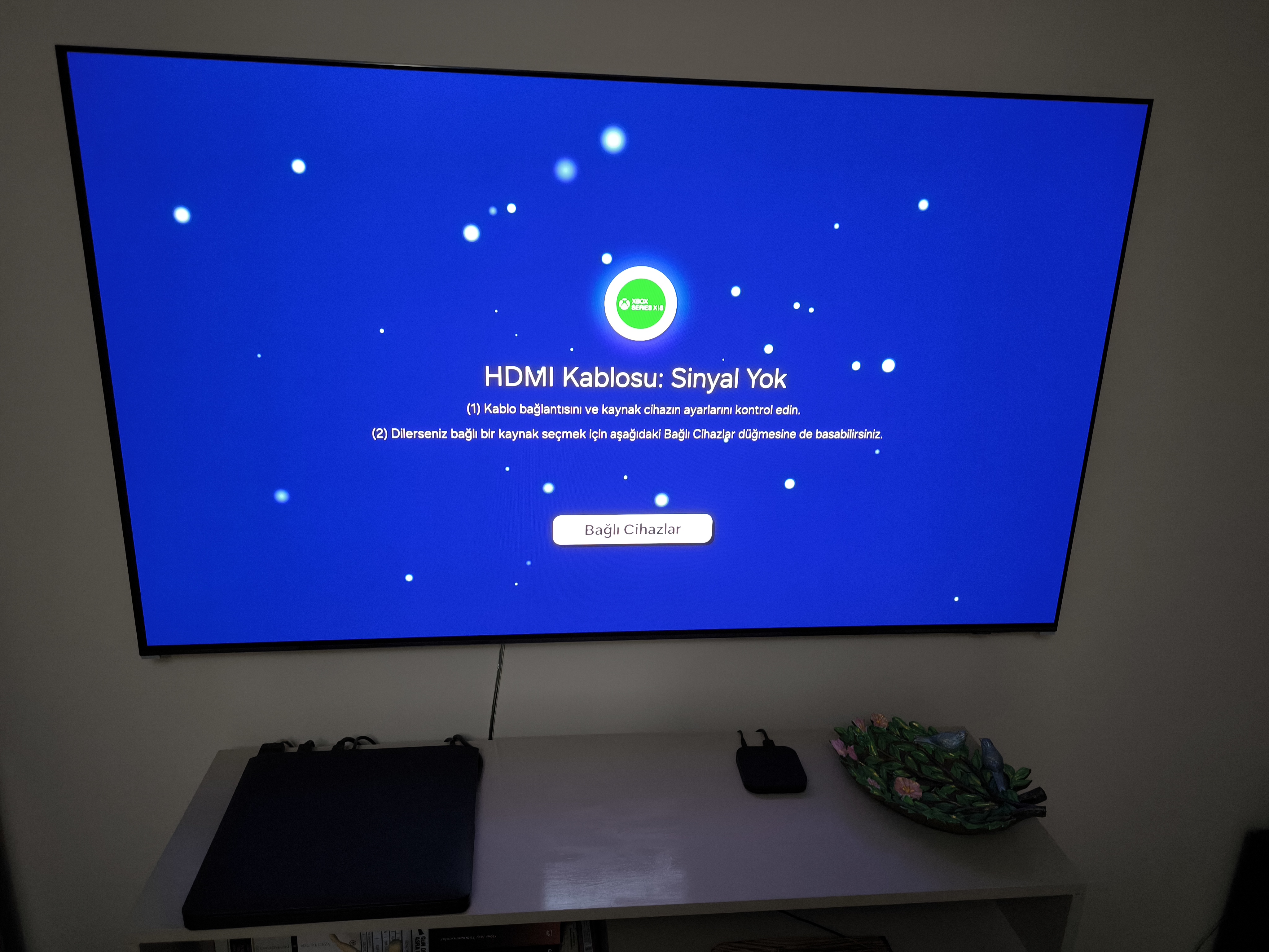

    Ayarları dediğiniz gibi yaptım ancak sorun çözülmedi. Xbox series x de 4k 120hz i seçtiğinde sinyal yok ekranı geliyor.
