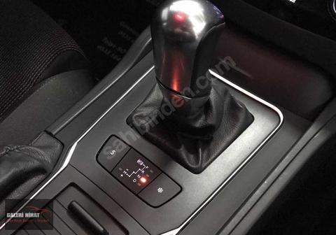

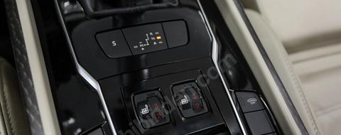

  • Vitesin arkasındaki yazılar/simgeler farklıdır.
    e-hdi ETG6 şanzımanlı olan:
    2015 Peugeot 508 ile ilgili ufak bir yardım
    blueHDI EAT6 şanzımanlı olan:

  • Vitesin oradaki harfler P R N D ise EAT6 Tam otomatik oluyor, R N A ise etg 6 hocam
