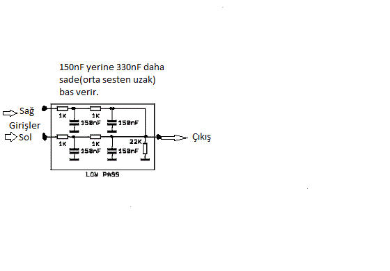

  • Selam. TDA1562 devresinde woofer özelliği yoktur, sağdece açık şemasını verdiğim devrede bassfilter yani woofer katı eklenmiştir. preamplı olarak simetrik besleme olmayan bir devredir.
    Daha basit woofer katı isterseniz; bu basit devreyi kullanabilirsiniz.
