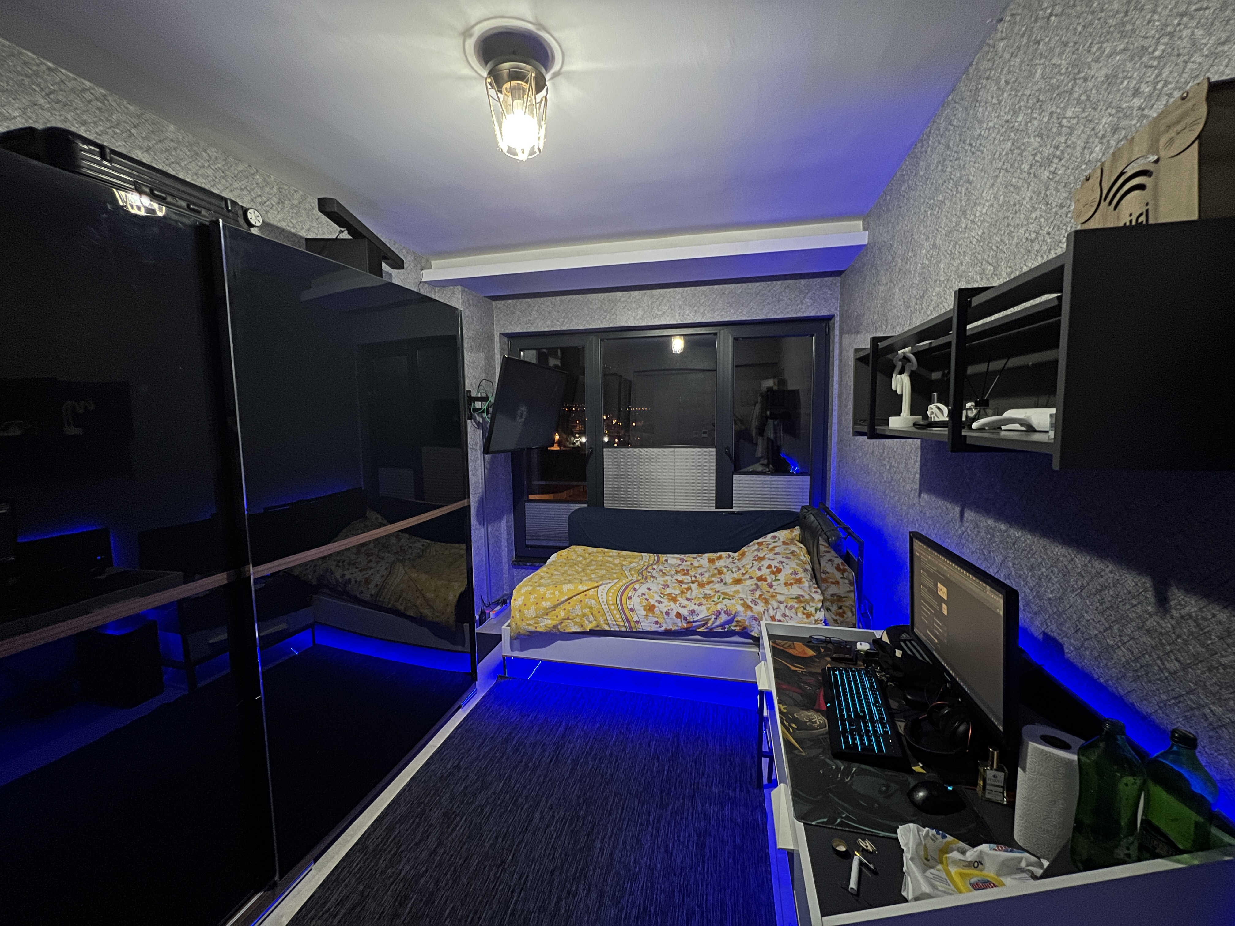

  • Merhabalar, fazla kumanda kullanımından dolayı elimdeki soundbarı (c450) değiştirmek istiyorum. Sadece optik girişi var, tv ile senkron değil (HDMI ARC). HDMI girişi olan soundbar bakarken aklım 5+1 surround sistemlere kaydı. Biraz araştırdım ve bütçemin çok üstüne çıktığını fark ettim. Giriş seviyesi ikinci el hazır sistemlere bakıyorum örn: DENON AVR 390, PİONEER VSX 321, SONY STR KG800
    1-) Fakat kurulum için değer mi asla emin olamıyorum. Sebebi ise odamın merkezinde olmamam. Odanın sağında kaldığım için aldığım bu 5+1 sistem çektiğim çileye ve kablo karmaşasına değer mi? Surround'ı hisseder miyim yoksa sadece soundbarı değiştirip yerine yenisini koymalı mıyım? (gardrobun üstüne) Odamın aşağı yukarı şeması bu şekilde. Duvar delmek istemiyorum zaten hoparlörler yüksekte olacak.

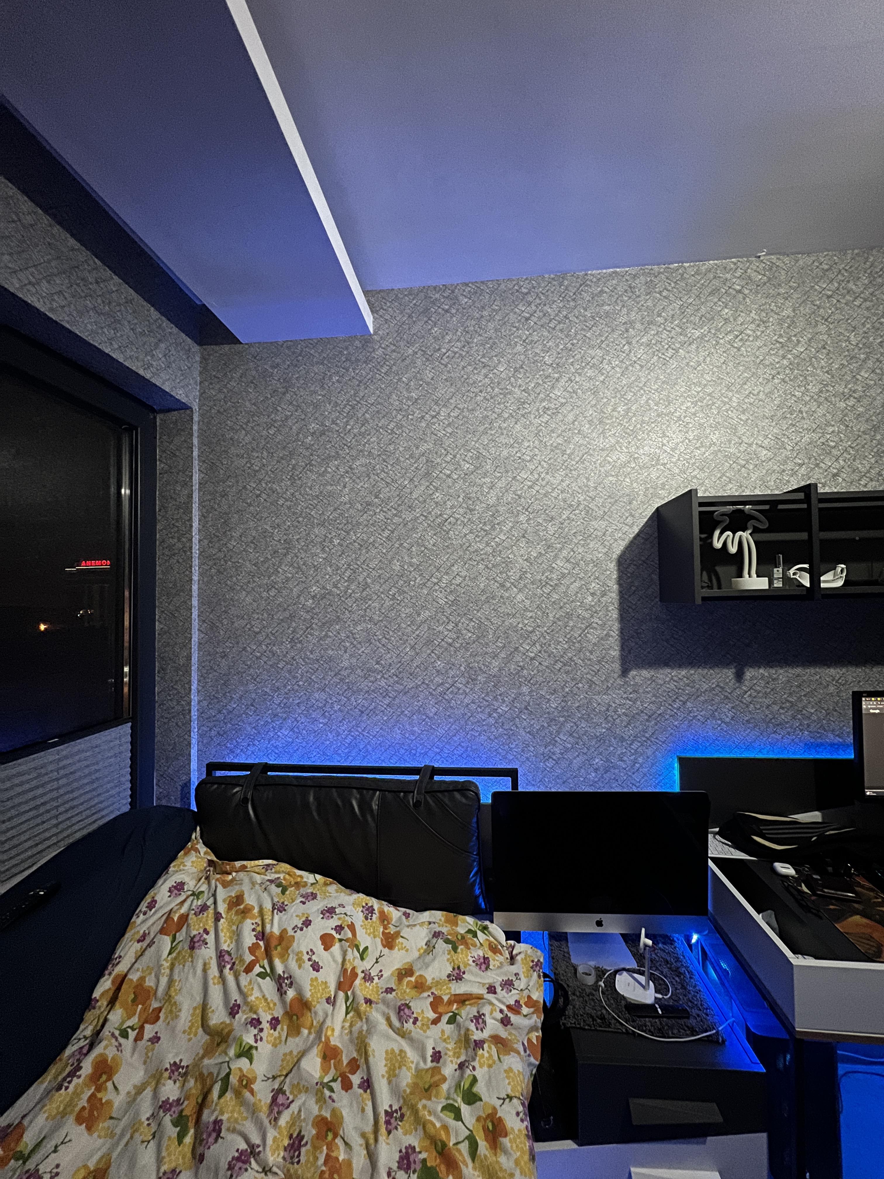

    Oda bu şekilde. Tv duvar montaj olduğu için hoparlör koyacak yer yok. Belki ayak kısmına uyacak bir hoparlör yuvası çizip tasarlayabilirim. Tv üstü de düz olmadığı için nasıl koyacağım emin olamadım
    Fakat asıl sıkıntı arka hoparlörler. Duvarı matkapla delmek istemiyorum. 1 er çivi işimi görür mü? (Kolon değil tuğla) Sol ve sağ hoparlörler 1 metre arayla olacak, bu sağlıklı mıdır?
    Amfi ve subwoofer ı da gardrop üstüne koyabilirim.
    Konya’da LG LHB625 1000W buldum kutulu temiz bir şekilde, 7750 TL fiyat verdi. İndirim isteyeceğim. Bu sistem hakkında bilginiz var mı, verdiğim paraya değer mi?
    Veya bu oda için bu kadar uğraş gereksiz, sadece soundbarını yenile der misiniz?

    Açıkçası odanın şartları idealden çok uzak :))
    Ama yine de bir sistem kurmanıza engel değil.
    Bu arada 5-6 bin liraya alacağınız soundbar dediğiniz LG’den çok da iyi olmaz. Bu durumda mevcut soundbarı iade edebilirsiniz yada zamanı geçtiyse satabilirsiniz.
    LG’yi satın alırsanız tv’nin altı hizasına gelecek şekilde duvara bir raf yapıp ön hoparlörleri o rafa koyabilirsiniz.

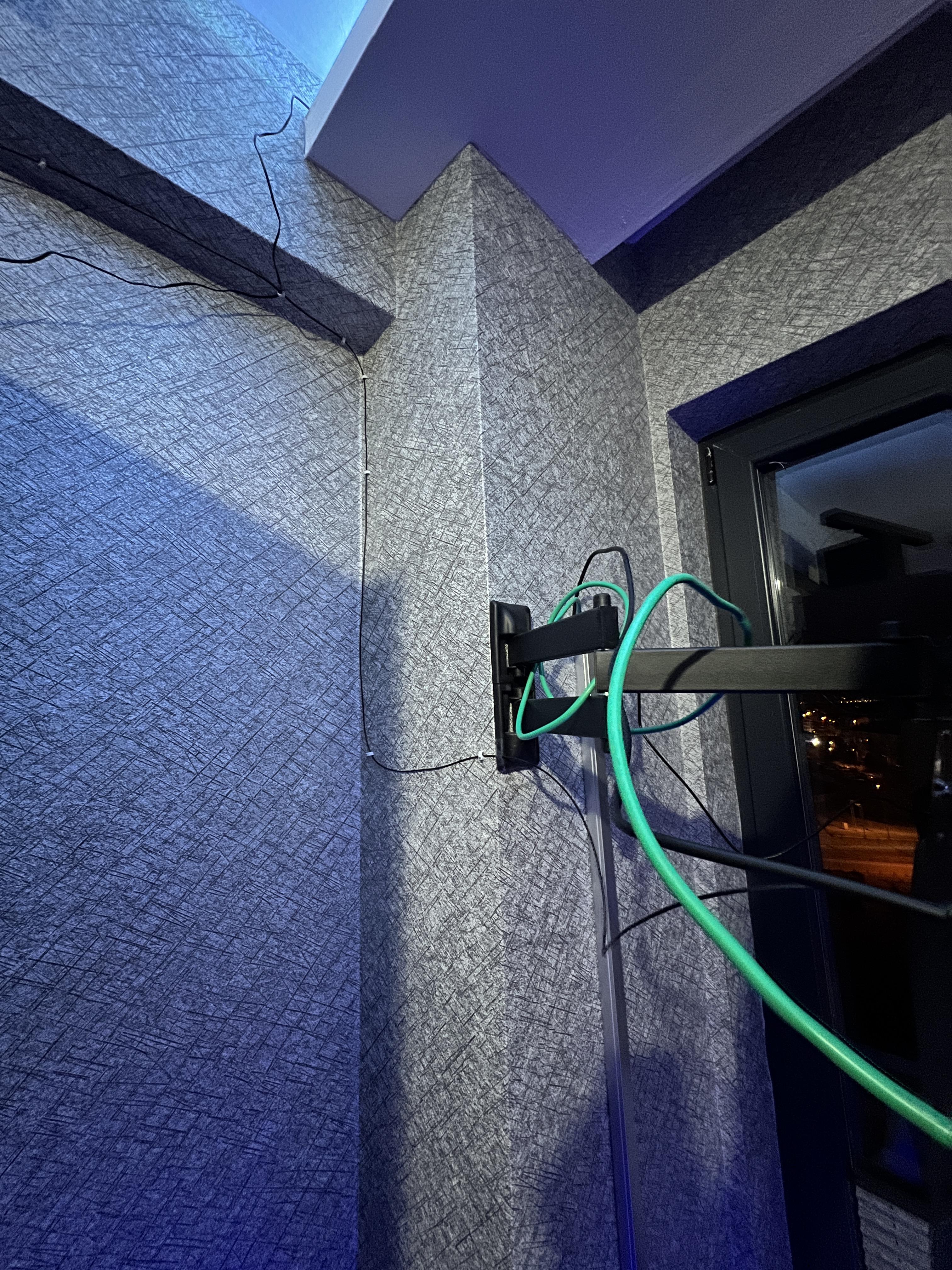

    Duvarı delmeyeyim derseniz de tv’nin arkasına taşıma koluna bir sopa bağlanabilir. Ön hoparlörler de ince siyah kadın çorabına koyulup o sopaya bağlanabilir. Bunun için aklıma bir kaç fikir geldi ama çizim yapmak lazım. Daha geniş zamanda çizip atabilirim.
    Arka hoparlörleri de duvara monte etmenize gerek yok. Sol arkayı masa üstüne koyarsınız.
    Sağ arkayı da camın önündeki boşluğa birkaç kitap koyup onun üzerine koyabilirsiniz. Bu sayede duvarı delmemiş olursunuz.

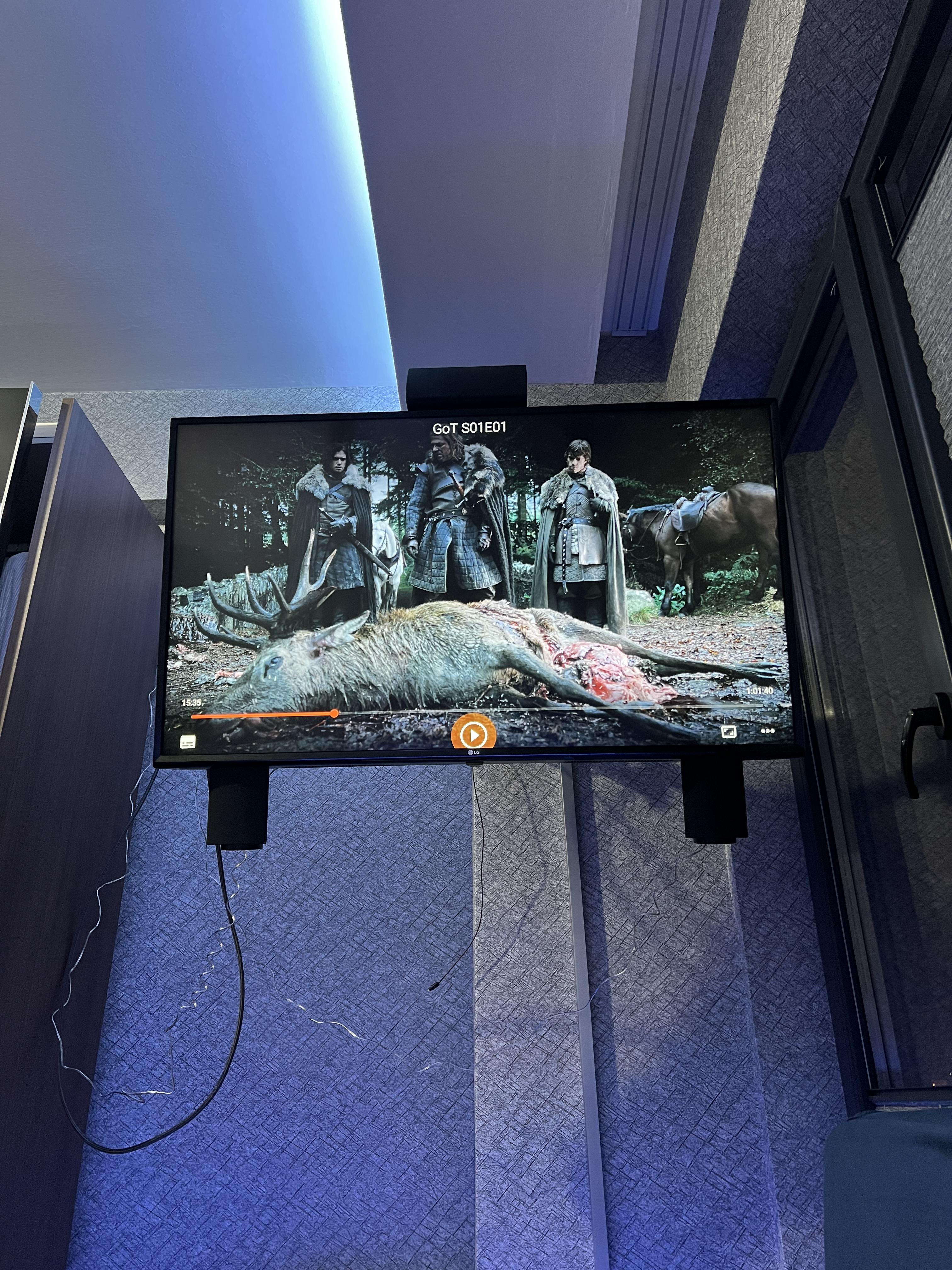

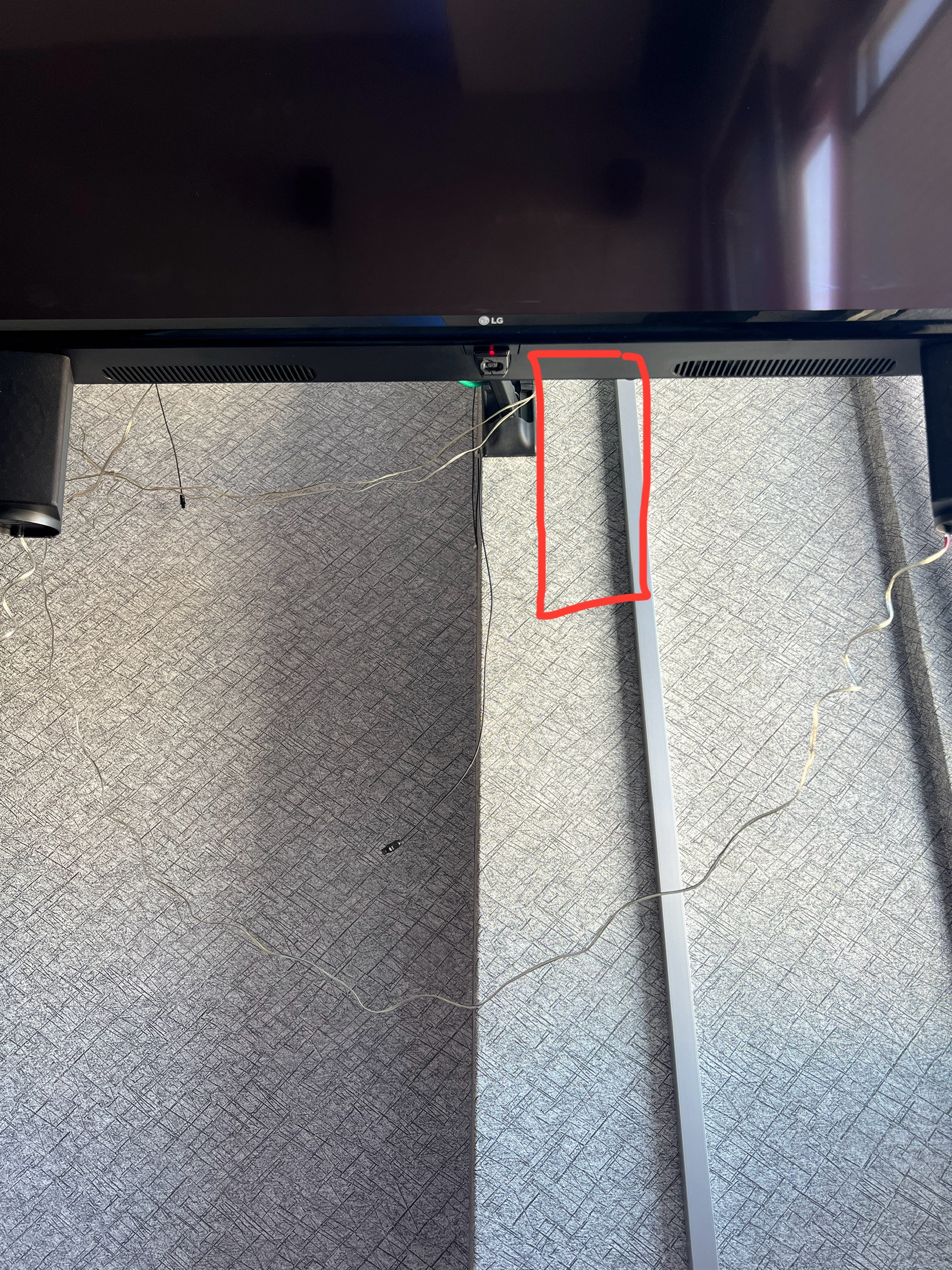

    FR/FL 'i çift taraflı silikon bantla TV'ye yapıştırabilirim gibi hissediyorum. Center için altta yer yok, yukarı koyacağım

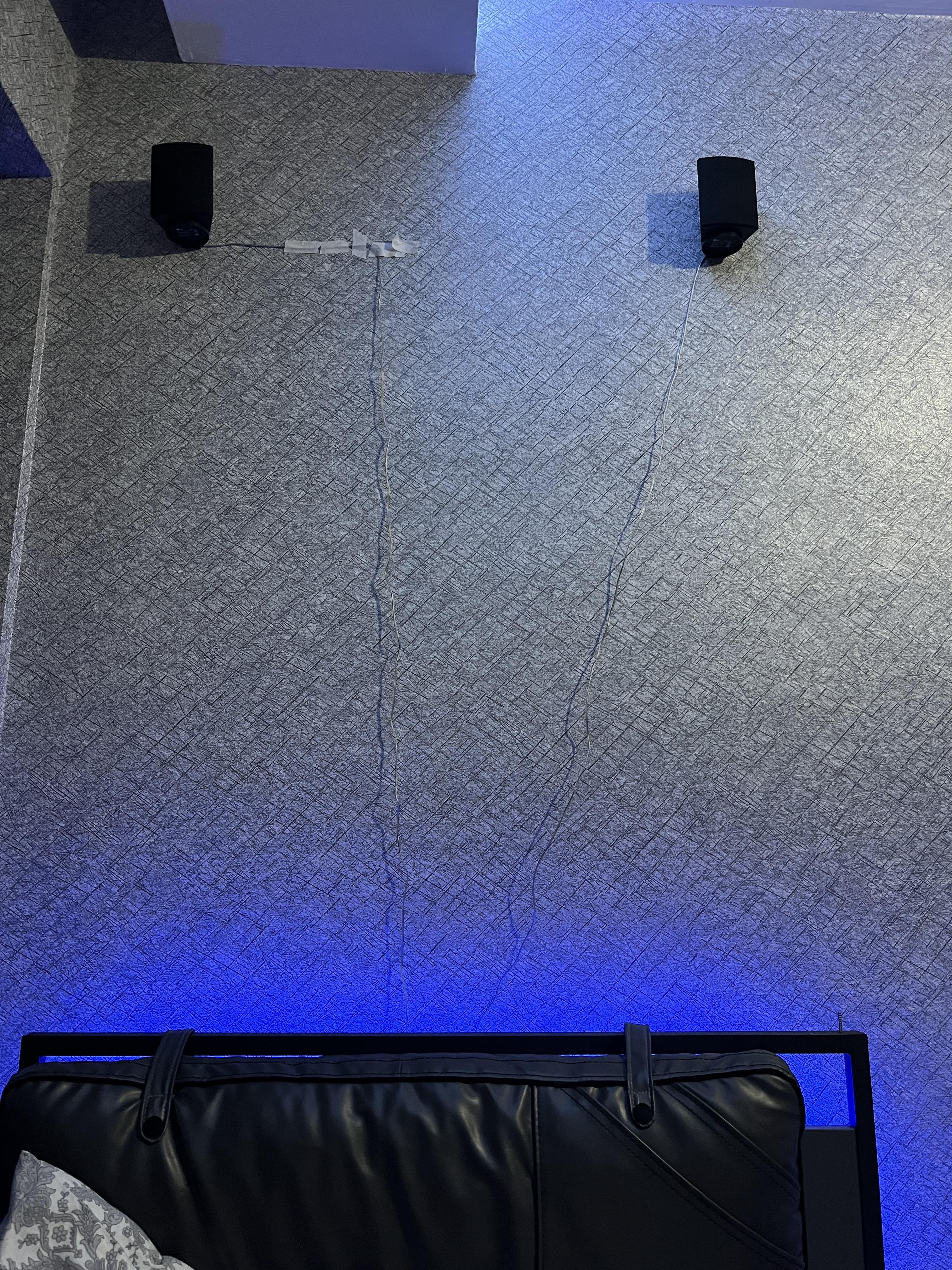

    Yerleşimi bu şekilde yaptım, kabloları kanallamak kaldı sadece. çift taraflı silikon bant tam bir teknoloji harikası. Duvara da onla sabitledim şimdilik, düşene kadar dursun bakalım
    amfi ve sub gardrop üstünde. Ama sanki kabloların boyu yetmeyecek gibi. Hoparlör kablolarına ek yapılıyor mu, herhangi bi sorun olur mu? Ne tür kablolar alınmalı?

    Arkalar ve center çok yukarıda kalmış. Hoparlörlerin kulak hiazası yada 15-20 cm yukarıda olması lazım.
    Ben size yarın bir çizim atacağım. Ona göre değişiklik yapabilirsiniz. Ayrıca sub gardırop üstünde olmaz ses tamamen bozulur.
    Sub’ı tv’nin altında yere koymanız en ideal çözüm olur. Ana üniteyi de Sub’ın üstüne koyarsınız.

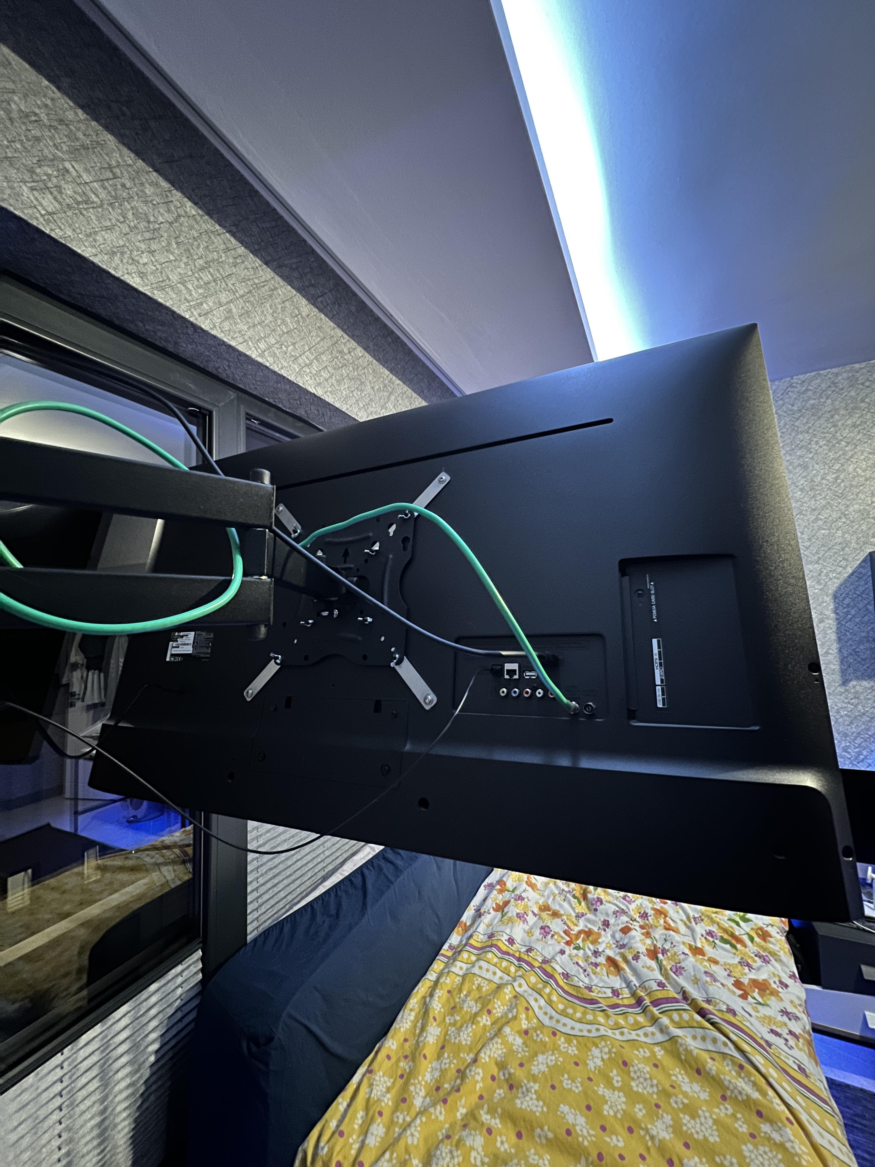

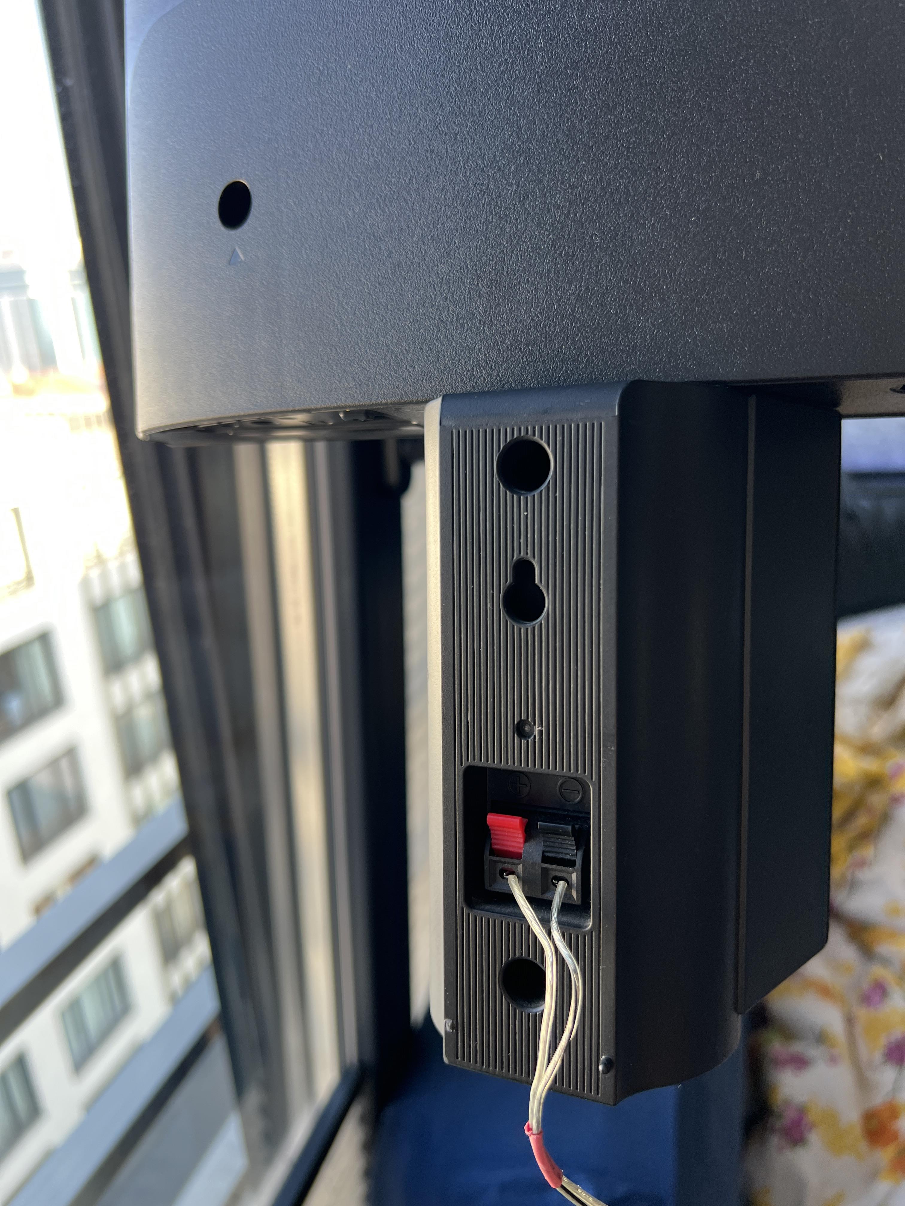

    Bir de ön ve orta hoparlörlerin arka montaj deliklerini gösteren bir iki foto ekler misiniz?

    Çok teşekkür ederim. TV’nin alt kısımda ortasında yer yoktu. Ondan dolayı yukarı koymak zorunda kaldım.
    5+1 SURROUND SES SİSTEMİ KURULUM ve ŞEMA ÖNERİSİ (GİRİŞ SEVİYESİ)
    Bu şekilde dik olarak da yapıştırabilirim ama görüntüyü ve simetriyi bozuyor. Ondan dolayı çok yanaşmadım, yukarıya koydum. Denediğimde çok bir sorun yok gibi, kısa yolu seçtim biraz 😅 Biraz zaman geçsin eğer memnun kalmazsam Tv nin ayak için olan vidaları boşta. Ona göre bir sac tasarlayıp lazer kesime verip büktürebilirim. Makine mühendisiyim, metallere erişimim bolca var
    Subwooferı yere koyarsam oda çok daralıyor, ondan dolayı yukarıda olmak zorunda. Bazen Tv nin altındaki o alanı kullanıyorum, ve robot süpürgemiz var onun giremeyeceği bir alan olur. Negatif bir yanını göremedim ya, o orda kalsın
    Arkalar için, az daha aşağıya alırsam direkt kulağımın dibinde olacağını düşündüm ondan yukarıya çıkarttım. Ama zaten arkalardan öyle çok ses gelmiyormuş 5+1 sistemlerde. Sizin önerdiğiniz mesafe nedir? Ona göre aşağıya indirebilirim diye düşünüyorum (duvar kağıdı yırtılmazsa 😅)
    Bir de kablolar yetişmiyor, bunlar sanırım 0.75 lik kablolar. Bu kablolara başka bir kablo kesip ek yapabilir miyim? Yoksa sıfırdan uzun kablo mu almalıyım? Koçtaş’a gideceğim birazdan bakacağım

    Metal plaka vs kadar abartı bir şeye ihtiyaç yok aslında.
    Tv’nin genişliği 1 mt kadar dersek kabaca yanlardan 10-15’er cm daha uzun kalacak 5-6 cm genişliğinde bir mdf plaka kestirin. O mdf plakayı tam tv’nin altına denk gelecek şekilde arkadaki vesa bağlantı kollarına bağlayın. (Resimdeki sarı çizgiler)
    Daha sonra o plakaya hoparlörleri asacağınız vidaları takın. Sağ ve sol hoparlörleri de o vidalara asın.
    Center hoparlörün askı deliği yok sanırım. Yine de arkadaki 3 deliğe denk gelecek şekilde vida takın. Center hoparlörü o vidalara oturtun. Sonra garanti olması için centerı iki kenarından şu kablo toplamaya yarayan ince metal teller ile mdf plakaya bağlayın.
    Bu sayede ön hoparlörler ve center aynı hizada bir soundbar gibi yerleşmiş olur. Bu arada mdf plakayı gardırop ile cam arasına sığacak şekilde tv’den geniş kestirmenizi tavsiye ederim. Bu sayede sağ ve sol hoparlör arası mesafe artmış olacak ve daha geniş bir sahne elde edeceksiniz. Ayrıca sağ ve sol ayrımı daha iyi olacak.
    Bu arada Sub’ı kesinlikle yatağın ayak ucundaki boşluğa cam tarafına dayanacak şekilde koymanızı tavsiye ederim. Bu sayede tahminimce daha az kullanılan bir alanı kapatmış olacak. Bu arada altına robot süpürge girsin istiyorsanız 10 cm yüksekliğinde plastik dolap ayakları var. Onları Sub’ın altına koyup yerden yükseltebilirsiniz. Hatta yine Sub’ın taban ebatlarında bir sunta yada mdf plaka kestirip ayakları o plakaya monte edersiniz. Sub’ı da bu alçak sehpa gibi şeyin üstüne koyarsınız.
    Arka hoparlörler yatağa oturduğunuzda kulak hizanızda olmalı. Sizin çok çok yukarı takmışsınız.
    Kulak hizasına aldığınızda kablolar da yetebilir. Ama yine yetmezse 0,75’lik standart bakır elektrik kablosu ile de ek yapabilirsiniz. Bu tarz bir sette kabloda ek olması pek de fark yaratmaz.

    Bu arada resimde kırmızı kısım bahsettiğim 5-6 cm genişliğindeki mdf plaka
    Yeşiller hoparlörler :))
    Sarı çizgiler de mdf plakayı vesa aparata bağlayan kablo yada ipler
    Bu arada mdf plakayı sıcak silikon yada çift taraflı bant ile tv’ye tutturarak daha düzgün durmasını sağlayabilirsiniz. Ama vesa aparata da mutlaka bağlanmalı. Sonuçta ne kadar kuvvetli bant vs de kullansanız yaz zamanı bantın genleşmesi ve yapışkanın yumuşaması sebebiyle yer çekimine yenik düşeceklerdir.
