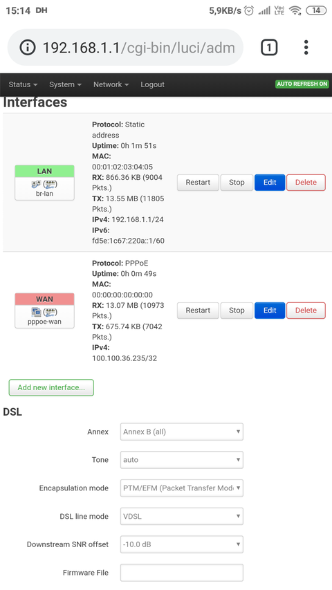

  • Dediğiniz ayarları yapınca değerler garipleşti.
    Önceki modemde max alabileceğim hız 40 Mb/s idi.Şu anki değer imkansız gibi.

    Herhangi bir sorun görmüyorum aksine alabileceğiniz max hız 76megabit olmuş. Snr offset -100 ayarını yaptınız değilmi? Bu arada gönderdiğiniz ekran görüntüsünde lede sürümünü kullandığınızı görüyorum 18.06.2 sürümüne geçin.
  • altuntepe2 kullanıcısına yanıt
    Evet yaptim. Fakat nasıl olurda modem sayesinde 30 mbit kazanç sağlar şaşırdım doğrusu.

    Aynı bakır kablo kullanılarak gigabit hız alınabiliyor vectoring ile sanırım buda ona benzer yazılım düzeltmeleri ile hattaki hataları düzeltiyor. Normalde benim altyapım max 80 alabiliyordu bu ayar sayede hiç kopmasız 100 megabit kullanabiliyorum.
