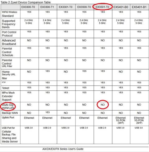

    ex3501'in lan portlarından sadece bir tanesi Gb destekliyormuş, ilginç. bağlantın hızın nedir? belki bununla ilgili bir sorun yaşıyor olabilir misin?
    "Modemin arkasında bulunan LAN portlarından sadece 1 tanesi Gigabit hız destekliyor. Diğer 2/3 port sadece 100 mbps verebiliyor. Port değiştirmeyi deneyin çözüm olabilir."
    https://www.technopat.net/sosyal/konu/zyxel-ex3501-t0-modem-ayarlari-nasil-olmali.3588863/#post-27341273
