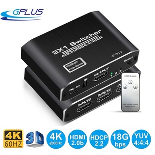

    ikici siparişimde iptal oldu bu aşağıdaki linktekiürünü bulmdum açıklama kısmındakılerı satıcıya sorup teyit ettim bu benim işimi çözer mi acaba
  • Olmaz bunun tam tersi olacak input tek output 2 tane
    bu attığın hdmi switcher sana hdmi splitter lazım
