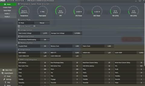

  • Ryzen Master'da Core section kısmı ve mhz vs bilgiler okunamıyor. Bununla karşılaşan var mıdır ? R3 3100'den geçiş yaptım onda gösteriyordu. Uzun süredir sisteme format atmadım. R5 2600 - R3 3100 ve 5600X geçiş yaptım formatsız. Bios en güncel sürüm ama beta diye geçiyor. Anakart B550 Gaming Edge Wifi. Az önce format atmadan Windows 20H2'ye geçtim chipset driverinin kurup restart atıp sonrasında Ryzen Masteri kurdum fakat hala böyle

    Bende var aynı durum. Amd ile mailleşiyoruz henüz inceliyorlar. Biraz araştırdım epey kişi var bu sorunu yaşayan fakat sorun denilemez sadece ryzen master da böyle bir problem yaşanıyor. Cinebench testi yapıp farklı programlar ile de izle çekirdekleri herhangi bir sorun yoksa sıkıntı etme düzeltirler.
