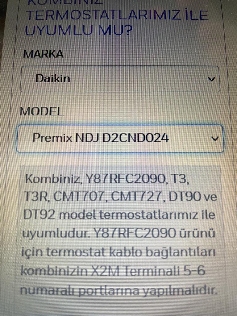

  • Daikin Premix NDJ D2CND024 Kombi için https://ev.honeywellhome.com.tr sitesinde özellikle tavsiye etmesi üzerine Honeywell Y87RF2008 Modülasyonlu Kablosuz Oda Termostatı siparişi verdim ve ürün geldi.
    Honeywell desteğe mail yazıp, bu termostatın kombiye bağlantısı için servis istediğimde Honeywell Destek'ten şöyle bir cevap maili aldım.
    Mailime bu cevabı verdikten sonra sitelerinden de Daikin Premix NDJ Kombi için 2008 modelini uyumlu termostat listesinden çıkarmışlar.
    Valla şaka gibi..
    Aldığım yerle görüştüm durumu anlattım, şimdi 2008 modelini iade edeceğim. Uğraş dur....

    Sanırım yeni üretilen Daikin NDJ kombilerde yazılım güncellemesi yapıldı ve Honeywell'in bu ürünü yeni modellerde uyumsuzluk sorunu çıkardı. Bende bugün Y87RFC2008'i aldığım yere kargo ile iade ettim.
    Aslında kombinin kendi markası olan Daikin'ın oda termostatını almak isterdim ama el ünitesinin kablolu olması, hatta kombiye takılan lan adaptörünü wifiye çevirmek için adaptöre kablo ile internet çekilmesi, evimde kablolardan dolayı kötü bir görüntüye sebep olacak, bunu istemiyorum.
    Teknolojik olarak böyle iyi ve üst özelliklere sahip bir kombi üreten Daikin'in, kablosuz OT ve wifi ile bağlanan lan ünitesi yapmaması, kablolu OT ile kalması bence ayrı bir saçmalık...
    Diğer markaları da inceliyorum. Telefonla dışardayken de kontrol edebilen, evin içinde kablosuz bağlantısı olan bir OT istiyorum. İade işlemi tamamlansın, sanırım yine Honeyvwell'in Y87RFC2090 modelini alacağım.
    Edit:
    Honeywell TR.'den bir mühendis arkadaş aradı, yaşanan aksaklığı ve konuyu görüştük. Tahmin ettiğim gibi Daikin bu seneden itibaren yazılımsal değişikliğe gittiği için, yeni ürettiği kombilerde, Daikin'in kendi oda termostatı dışında kalan modellerin operntherm özelliği yeni üretilen bu kombiler ile uyumsuzmuş ve sorun çıkarıyormuş.
    Almayı düşündüğüm Y87RFC2090 oda termostatı hakkında da bilgi verdi ve sorunsuz çalıştığını söyledi. İlgilenmeleri ve bilgi vermeleri güzel.
    < Bu mesaj bu kişi tarafından değiştirildi yolcum -- 12 Ekim 2021; 15:12:47 >

  • Yanlış hatırlamıyorsam eski serilerde de honeywell için sıkıntılı durumlar vardı, termostat bağlandığında kontrol ekranı donuyordu. Ben netatmo kullanıyorum gayet de memnunum, gözüm keserse dhs de bağlayacağım tekrardan ama vaktim olmadı henüz.
  • İnternetteki kurulum videolarında yanlış görmediysem; Daikin kombiye takılan Lan adaptörünün wifi olarak çalışması için Lan adaptörüne kablo ile internet hattı getirmeniz lazım. Evin modeminden kombideki Lan adaptörüne internet kablosu ile hat çekip bağlıyorsun, ondan sonra adaptörü wifi olarak kullanabiliyorsun.
    Benim modem salonda , kombim de mutfakta. Telefonla kontrol ettikten sonra el adaptörünün kablolu olmasını bir yere kadar kabul edebilirim ama salondan mutfaktaki kombiye kadar evin içinde internet kablosu gezdirip kombiye internet hattı çekmek çok saçma geldiği için bu modelden vazgeçtim. Honeywell'in 2008 modeli modülasyonlu ama yeni çıkan NDJ serisi kombilerle uyumsuz dediler.
    Dediğiniz gibi ya Netatmo yada Honeywell Y87RFC2090 termostatlarından birini alacağım herhalde....

    Powerline Adaptör kullanarak data kablosu çekmeden yapabilirsin fakat bu kadar masrafa değer mi tartışılır.
    Daikin Modülasyonlu Termostat (DOTROOMTHEAA) 750 TL
    Daikin Lan Adaptör (DRGATEWAYAA) 950 TL
    Powerline Adaptör 400 TL
    Honeywell çalışanının size uyumlu diye önerdiği Y87RFC2090 modeli zaten On-Off bir termostat. Bu fiyatlara çıkıyorsanız Netatmo Termostat tercih edebilirsiniz.
