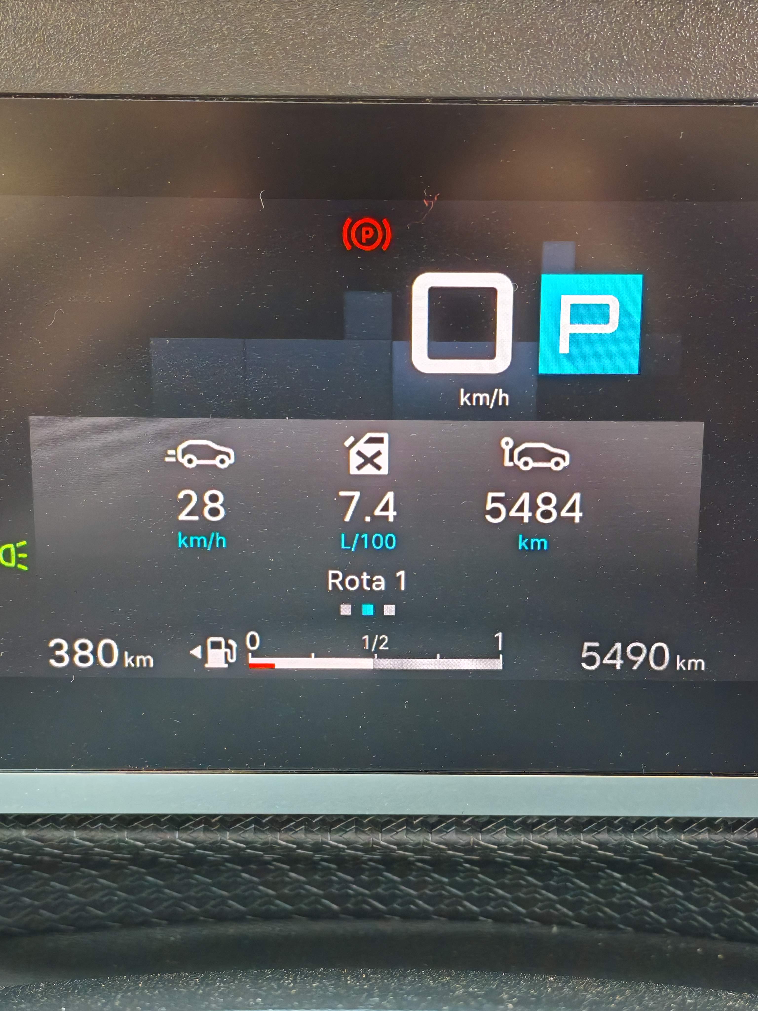

  • Merhaba arkadaşlar, c4 shine SMR aracım ile 5500 km yol yaptım. Bu yolun 3500 km'si şehir içi (istanbul) 2000 km'si ise şehir dışı. Tüketim bilgisi aşağıdaki gibidir.

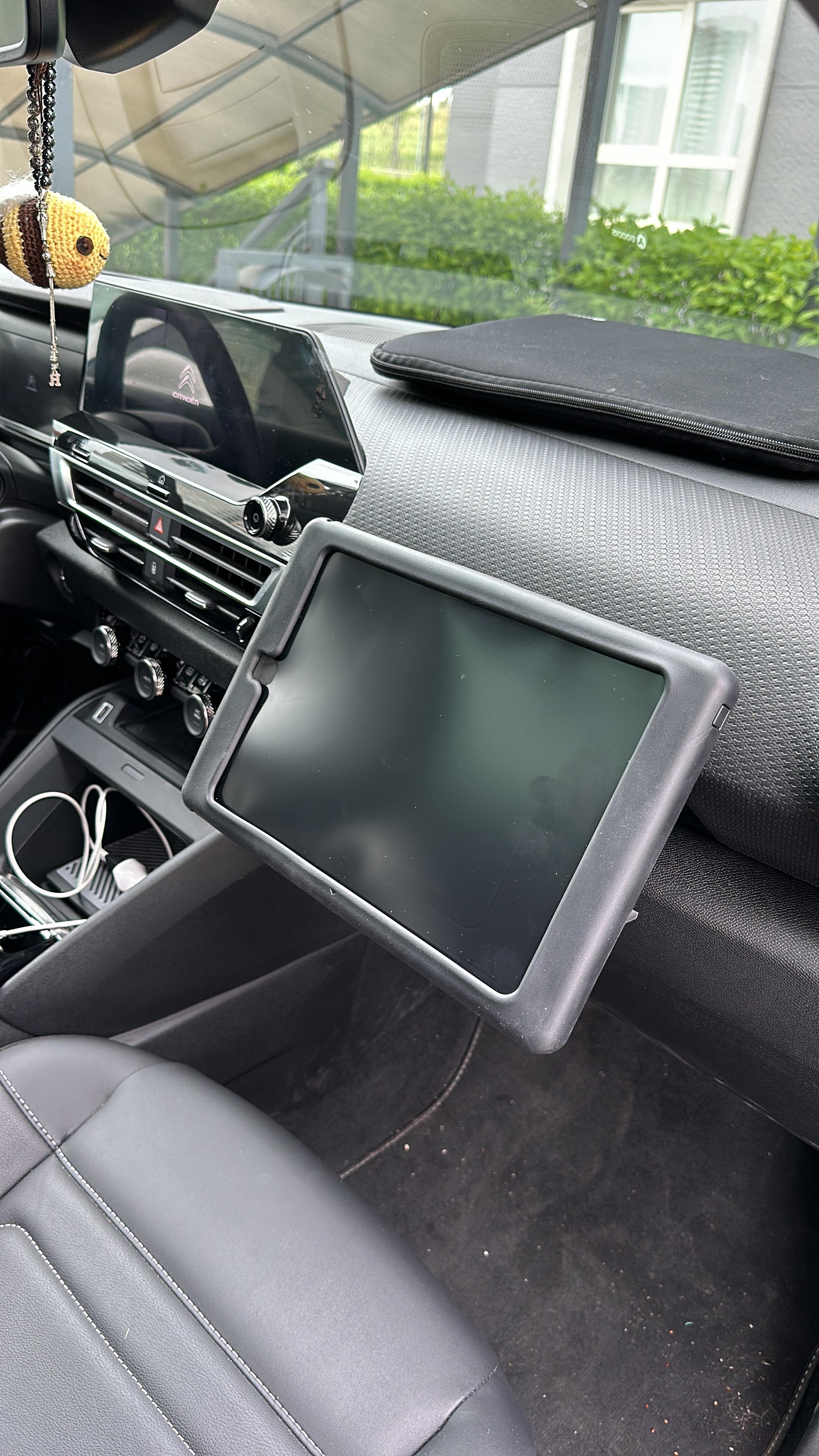

  • Citröen C4 Tablet Tutucu Satılıktır.
    Almak isteyen 0535 391 54 86 whatsapp numaramdan ulaşabilir
