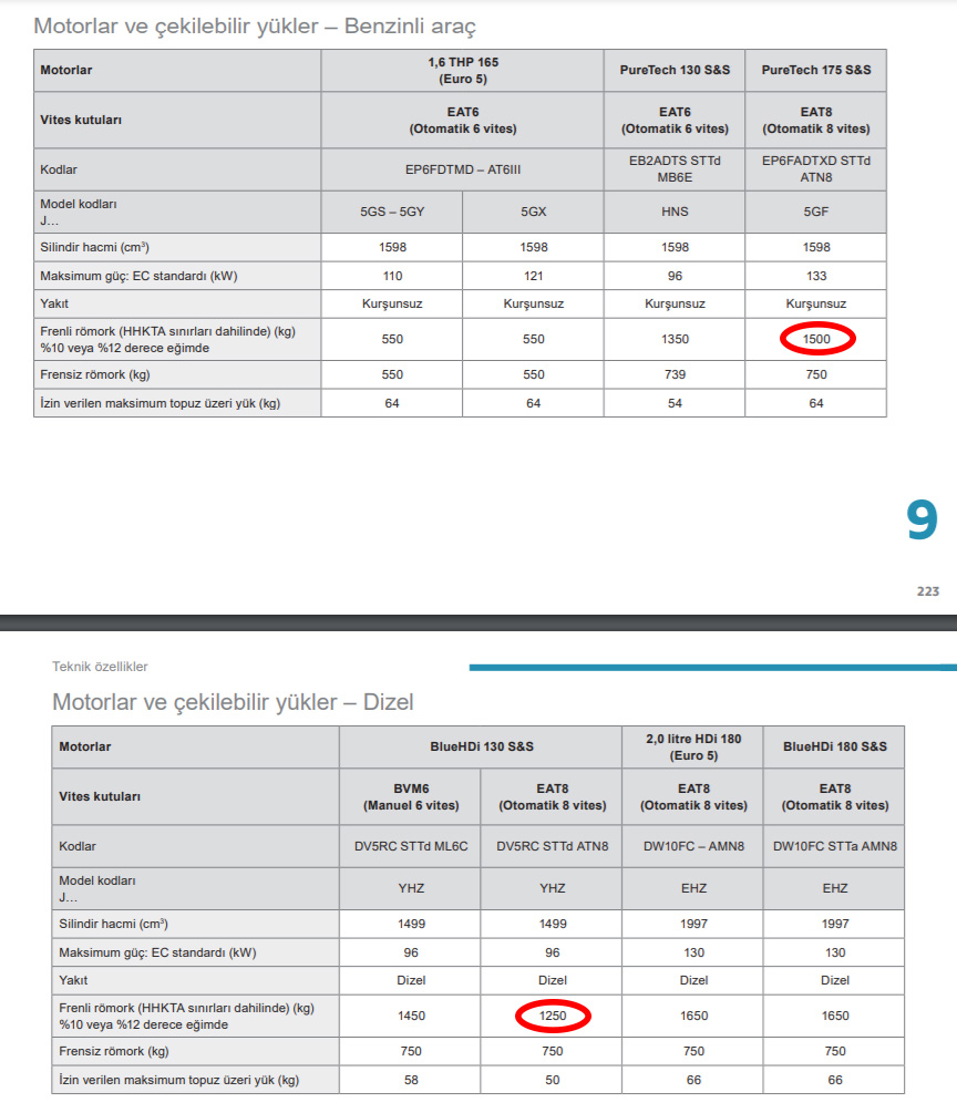

  • Fren tertibatına sahip karavan ya da römork çekmeyi düşünenler için fabrika maks. çekim tonaj verileri;
    Benzinli 1.5 Ton
    Dizel 1.25 Ton
    < Bu mesaj bu kişi tarafından değiştirildi DeLLyCeM -- 9 Şubat 2022; 16:58:22 >
  • DeLLyCeM kullanıcısına yanıt
    veriler nerden alinma?
    kullanim kilavuzunda değerler daha farklı, ozellikle çeki demirine binecek dikey yuk baya hatalı gibi duruyor. cekme noktasinda kilavuza gore 1300kg dizelin cekecegi agirlik.

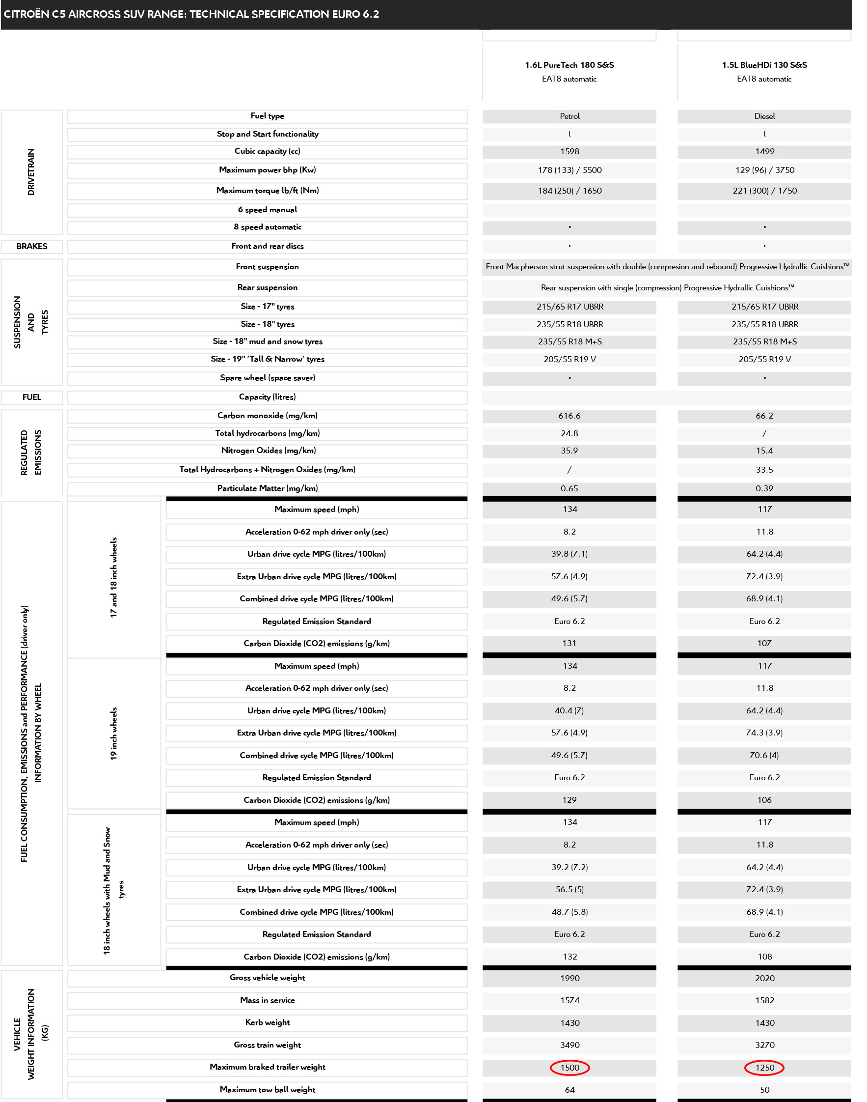

    Hybrid specs:
    https://www.media.stellantis.com/uk-en/download-press-kit/22
    Burada plugin hibrit için frenli karavan 1300 kg olarak belirtilmiş.
    Dizel ve benzin motorların güncel specleri de:
    https://www.media.stellantis.com/uk-en/download-press-kit/1
    1.5 BlueHDI EAT8 : 1250 kg
    1.5 BlueHDI Man6 : 1450 kg
    1.2 Puretech EAT8: 1300 kg
    1.2 Puretech Man6: 1350 kg
    1.6 Puretech EAT8: 1500 kg
    Otomatik şanzımanların yazılımı motorlara göre değişiyor. Bununla ilgili olarak da yükler arasında fark var.
    Kulaktan dolma bilgidense üreticinin speclerini dikkate almak çok kıymetli.
    Ancak benim için de farkındalık oldu. Normalde yük taşımalarında motoru ilk tahrikte çok yüklü çalıştırmak zamanla aşındırdığından güç değil de torkun yüksek olması ön planda tutulur. Bu nedenle karavan çeken araçlar mümkünse 4*4, değilse yüksek torklu araçlardan seçilir. Ek olarak dizel araçlar 1. - 2. viteste benzinli araca göre daha az yakıt tüketir.
    1.6 Puretech motorun torku 250 Nm -1650 devirden itibaren-
    1.5 BlueHdi 300Nm -1750 devirden itibaren-
    Katkı için sağolun. Specler çok kıymetli oldu.

  • suicide kullanıcısına yanıt
    Avrupa ve Amerika çeki demiri yük hesaplama oranları farklı, çekilen yükün %4 ila %15 arasında hesaplayabiliyorlar.
    Araç ile beraber gelen USB bellekteki kitapçıkta ya da My Citroen aplikasyonu içerisinden indirilebilen Türkçe kitapçıkta da değerler aynı.
    1.6 Benzinli EAT8 1.5 Ton
    1.5 Dizel EAT8 1.25 Ton
    < Bu mesaj bu kişi tarafından değiştirildi DeLLyCeM -- 9 Şubat 2022; 23:20:28 >
