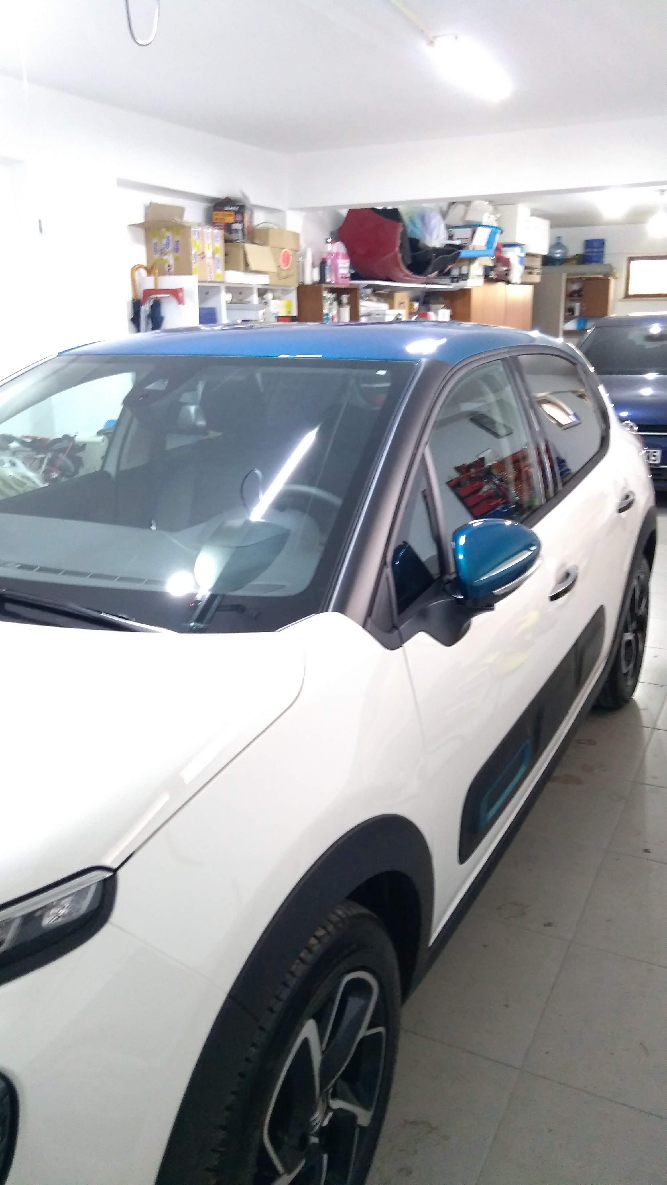

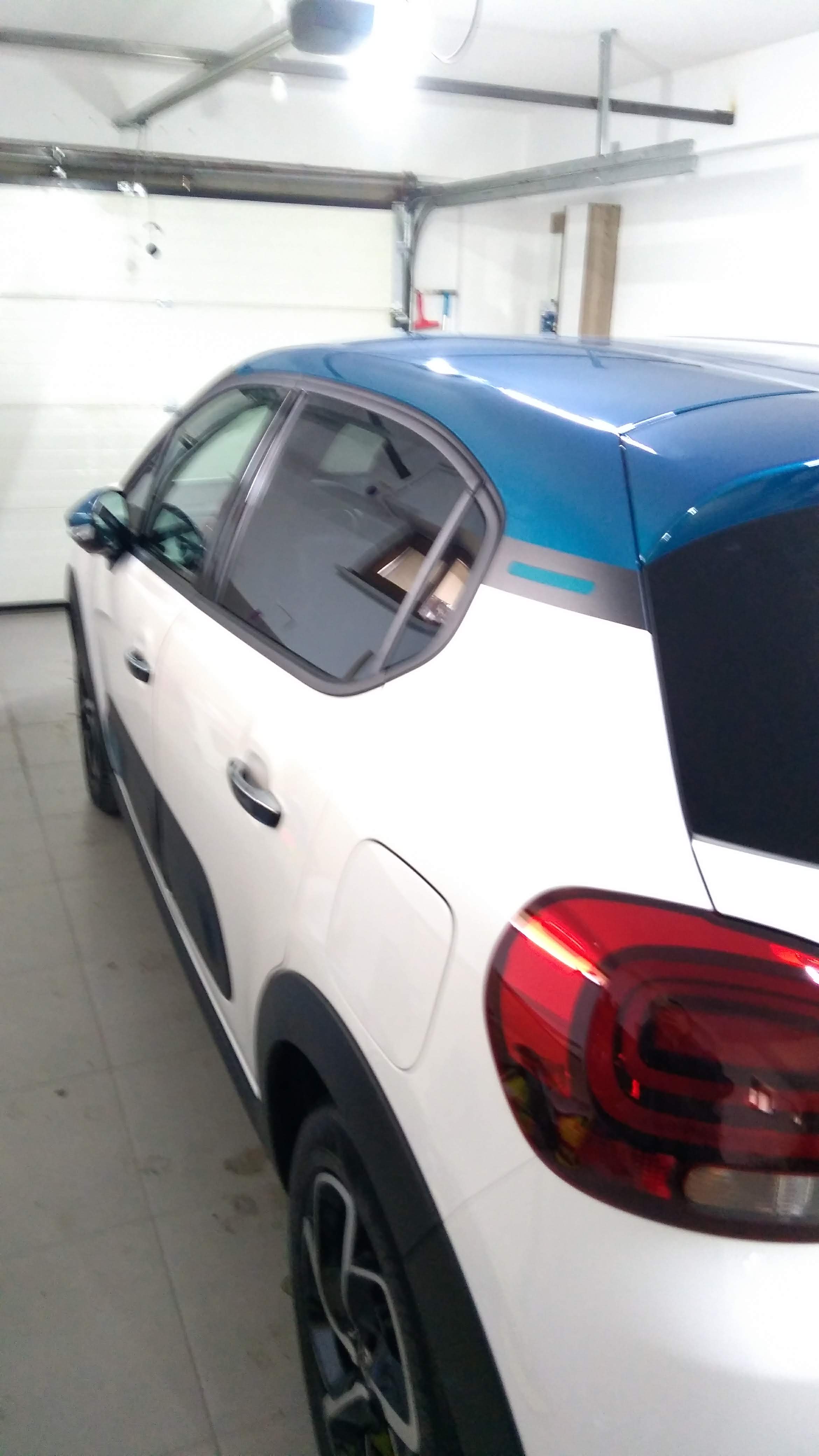

    Tarcanların videosuna bakın, orada boya olduğu söyleniyor, ayrıca bizde de beyaz üzerine mavi tavanlı c3 var, hiç folyo gibi durmuyor, mesela arka c sutununda boya geçiş yeri belli olmasın diye orta kısmı açık olan ve mavi rengin göründüğü siyah bir folyo var. akşam foto atabilirim. Ayrıca folyo olsa bile bir şekilde fabrikasyon hata var, gidermeleri gerekir.

    Aracın A sutunu ve C sutunundaki siyah kaplamalar gayet belli oluyor, folyo olsa neden bu kaplamaları ayrıca yapacak her halukarda folyonun kabarıklığı belli olacak nasıl olsa.

    Üşenmedim ayrıntılı baktım, benim gibi amatör bir kullanicinin bile yakalayabilecegi boya hataları var, fotolarda görünecek mi bilmiyorum ama folyo olsa bu şekilde olmaması lazim, bir tanesi bagaj kapağı ek yerindeki hafif mavi renk fazlalığı, diğeri c sutununun bagaj iç kısmındaki birleşim yeri macununun olduğu yer, macundaki hata boyaya aynen yansımış, folyo çekilse o folyoyu çeken macun fazlaligini düzeltirdi.
