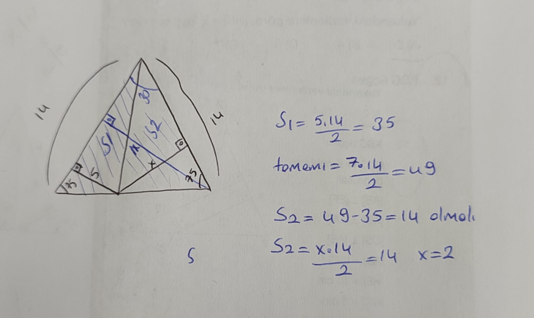

  • 11) önce solda ki üçgenin alanını bulalım 5*14/2=35
    üst açının tamamı 30 derece ozaman ben C köşesinden AB kenarına dik çizersem 30 60 90 üçgeni oluşuyor 90nın karşısı 14 ise 30un karşısı 7 olur büyük üçgenin yüksekliği aynı zamanda o 30dereceğini karşısındaki kenar olur ozaman büyük üçgenin alanı 7*14/2=49 ollur diğer üçgenin alanın 49-35=14 olmalı x.14/2=14 olacaksa x=2 olmalı
