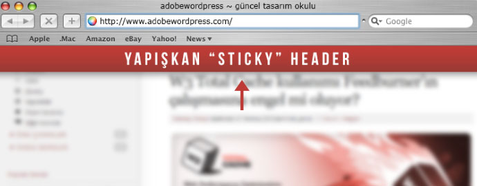

    Günümüz tasarımlarının en popüler öğelerinden olan yapışkan (sticky) header nasıl hazırlanır? Eğer bu soru sizin de aklınızı kurcalıyorsa doğru yerdesiniz.
     Yapışkan (Sticky) header nasıl yapılır?
    Temel mantığı CSS‘in position:fixed elemanına dayanır. Eğer yapışkan yapacağınız öğe sitenizin en üstündeyse sadece fixed tanımlamasıyla tasarımınızı tamamlayabilirsiniz. Fakat bizim üst taraftaki menübarımız gibi en üstte olmayan bir öğeyi sabitleştirmek istiyorsanız jQuery‘den yardım almanız gerekiyor.
    Bu sizi korkutmasın. jQuery’i sadece kaydırma çubuğunun pozisyonunu ölçmek ve öğemesine CSS ile atayacağımız top elemanını dengelemek için kullanacağız.
