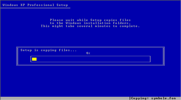

    Disk formatlanıyor:
    Ve dosyalar CD-ROM'dan diske koplayalanıyor
    Ve sistem yeniden açılacak...:
