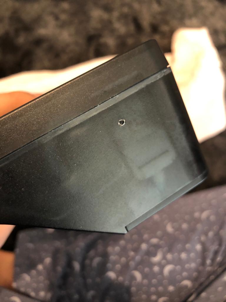

    Selamlar,
    Cevap için teşekkür ederim.
    Basınç ile alakalı sorunum var diye düşünüyorum. Çünkü kapak açıkken damlatma yapıyor. Eğer içerisinde hortumlarda vs tıkanıklık olsa hiç su damlatmaz gibime geliyor. Kapağı kapatınca içeriğinde nerde hava alıyorsa orası tıkandı herhalde.
    Aşağıdaki resimde bir arkadaşın önerisi üzerine kontrol ettim. Galiba hava akışını buradan sağlıyor. Anlamadığım nokta burası tıkalı mı değil mi bilmiyorum. İğneyi soktuğum zaman içeri giriyor.
