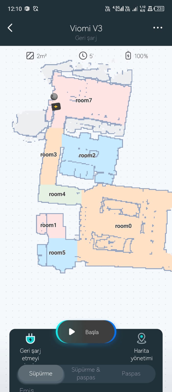

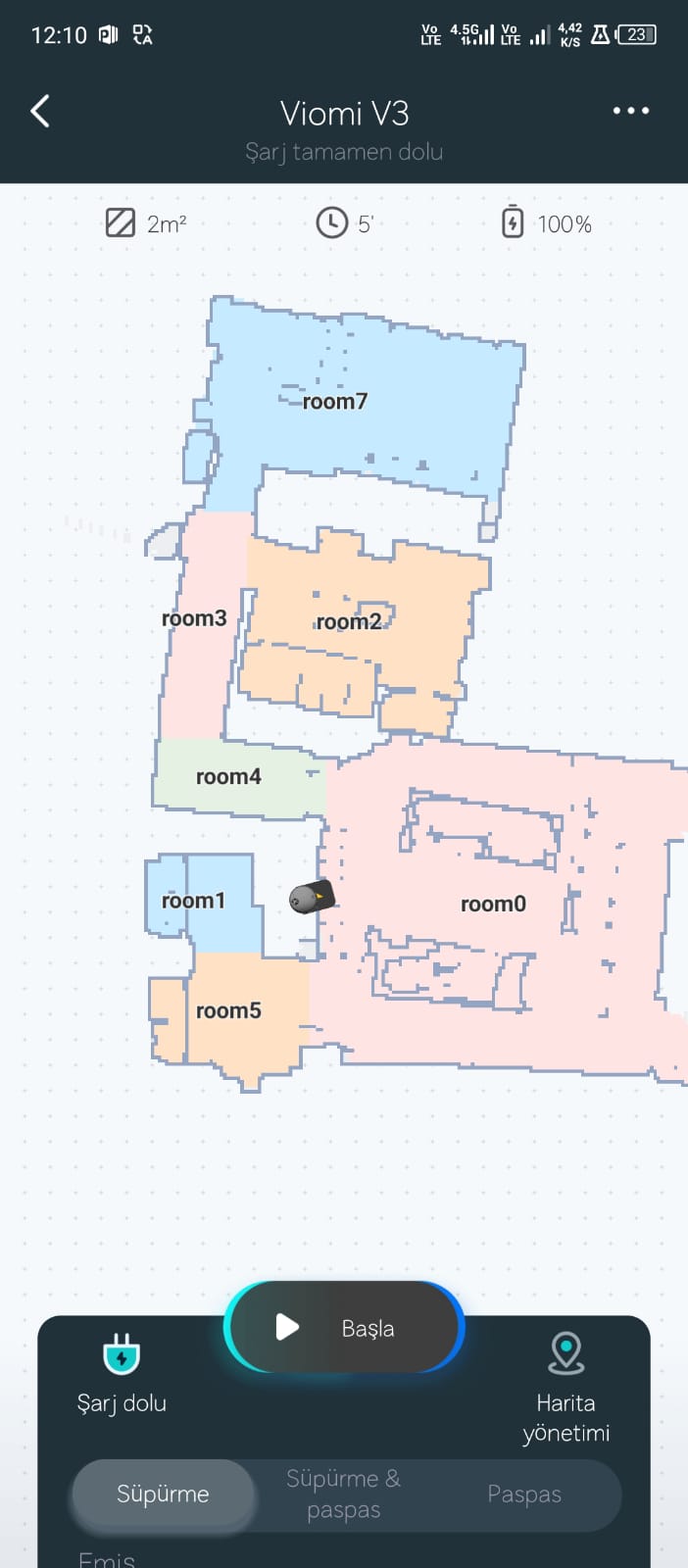

    Hafta sonu yine kafayı yedi, bölgeyi bu sefer abd seçtim ama düzelmedi. aşağıdaki ekran görüntüsündeki gibi şarj istasyonu room0 da olmasına rağmen robotu çalıştırdığımda room7 de görüyor. donanımsal olabilirmi diye düşünüyorum değilse çözümü varmı biliyormusunuz?
