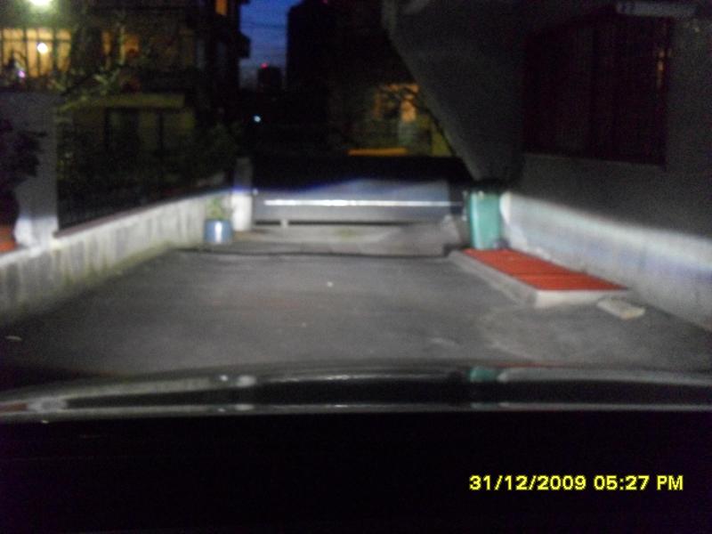

    Öğlen saatlerinde Güngörende bulunan VW Skoda Özel servisine gittik Şahkan Otomotiv gerçekten çok güzel yer çalışanlar çok bilgili ve tecrübeli insanlar bakımları bile aracın orda yaptırabilirsiniz VW Orjinal parçaları kullanıyorlar Skoda forumu tavsiyesi üzerine gittim ve çok memnun şekilde döndük sağolsunlar 4 kişi bizim araç ile uğraştı ve sonunda mükemmel oldu fark ortada
    Önce araç kaldırıldı ve tampon söküldü far yerinden çıkarıldı ve rahat şekilde ampul yerine takıldı hazır far çıkarılmışken boş bir yer bulduk ve Balastları çok güzel yere sakladık kimse motoru açınca göremez hiç bir şekilde görünmüyor ne su girer ne başka birşey müthiş yer buldular valla sağolsunlar
    fazla söze gerek yok sanırım resimler herşeyi anlatıyor Gece çekilmiş resimleri bugün eklemeye çalışırım olmazsa mutlaka yarın çekerim
    Kutunun içinden beyaz park ampulüde çıktı onuda taktık orjinali çok sarıydu bu biraz daha beyaz güzel oldu...
    Herkese şiddetle 4.300 K xenon öneriyorum birde Phılıps olursa oh tadıntan geçilmez....İsteyen olursa ona ayarlamaya çalışırım...

  • çok güzel olmuş güle güle kullanın.
    halojen ama mercekli fara sahip sayılı şanslı kullanıcılardan birisiniz.
    Orijinalden alıntı: Xenon Mercek
    Teşekkür ederim gerçekten önceden kör gibi geziyomuşuz arada ki fark mükemmel özellikle yağışlı havalarda holojen ile görüş 0 a düşüyordu xenonda rahat şekilde yol görünüyor
