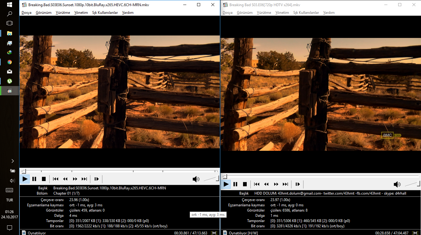

    Breaking Bad dizinsenden kareler; (soldaki: 1080p.10bit.BluRay.x265.HEVC.6CH ; sağdaki: 720p hdtv x264 ac3, 48000 Hz, stereo, 192 kb/s )
    Lightshot
    Screenshot
    http://prntscr.com/h154iq
    Lightshot
    Screenshot
    http://prntscr.com/h155bq
    Lightshot
    Screenshot
    http://prntscr.com/h155rz
    -- bu benim için en belirginlerinden 1080p de daha bir canlılık var ağaç kütüğünde. Sarı büyük yuvarlağın hemen altına baktığınızda özellikle daha belirgin olarak farklılık görülüyor.
    Tam Ekran;
    x265:
    Lightshot
    Screenshot
    http://prntscr.com/h15791
    x264:
    Lightshot
    Screenshot
    http://prntscr.com/h15863
    Özellikler;
    Boyut sırasıyla: 650 mb (1080p) --- 1,09 gb (720p)
    Lightshot
    Screenshot
    http://prntscr.com/h158jm
    ve esas olarak 1080p de daha çok veri hızı beklerden 720p nin yarısı civarında seyrettiğini görmek beni aşırı şaşırttı açıkçası. Sizinde zar örneğinde paylaştığınız resim gibi o tahtanı yüzeyinde belirgin ediyor kendini açıkçası. Ama bu nasıl oluyor veya şöyle sorayim bu kadar iyi birşey ama neden çok yaygın değil? Neden bu şekilde encode edilip kodlanmıyor videolar? Uzun olduğunu okudum ama bu boyut ve kalite için o süre beklenir diye düşünüyorum?
    Son olarakta ham bluray den x265 kodlamamız mümkün mü? veya x265 kodlamak için neler yapmalıyız?
    Şimdiden çok teşekkür ediyorum vereceğiniz yanıtlar için.
