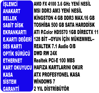

  • Merhaba arkadaşlar,
    internetten kasa buldum fakat bu konuda çok bilgi sahibi değilim.Bu yüzden yardımınızı rica ediyorum.
    Bütçem en fazla 1000 TL dir. bu aşağıdaki kasanın özellikleri iyi midir ? Birde bu özellikler ile WOW'u yüksek grafik değerlerinde sorunsuzca oynayabilir miyim ?
    Oyun olarak sadece WOW oynuyorum. Başka bir oyun oynamıyorum.
    Yorumlarınız için şimdiden teşekkürler.

  • bu makine wowda iyi performans için kesinlikle yetersiz.
    1000 TL'ye bırak yüksek grafikte, ortalama grafikte bile yüksek performans ile wow oynayacak pc yapamazsın. tabi ki wow'un en çok zorlandığı kısımları baz alarak konuşuyorum (kalabalık şehirler, 25m raidler)
    anca ikinci el acilen ucuza kasasını satan birini bulman lazım. o da şans
    örnek parça tavsiyesi istersen ikinci veya üçüncü nesil i5 işlemci, en az 4 gb ram, 1gb 256bit gddr5 ekran kartı, 600 watt psu, i5'in socketine uygun P serisi anakart, kafana göre 7200rpm bi harddisk. bu tavsiye ettiğim pc bile sana yüksek grafikte yüksek performans izni vermez ama 1000 TL civarına toparlayabilirsin ikinci el.

  • Bu toplama bilgisayar değil, giydirme bilgisayar. Bu demek değil ki oyunu oynayamazsın, oynarsın ancak istediğin verimi alır mısın bilmem.
    Marka verilmeyen parçalar varsa, o sistemde sıkıntı vardır.
    MSI DDR3 AM3 denilen anakartın modeli nedir, ilerisi için upgrade imkanı sunar mı bilemeyiz. MSI anakartların bir kısmında ram uyumsuzluğu, kuzey köprüsünde ısınma vb. sorunlar olduğunu da unutmamak gerekir.
    Kingston Ram konusunda 10 sene önce rakipsizdi ancak şimdilerde ram konusunda ondan daha iyi firmalar bulunmakta. Ayrıca asıl önemli nokta MHZ değerini belirtmemişler, ki büyük ihtimalle standart giydirme bilgisayarlardaki 1333 Mhz hızındakilerdendir.
    Harddisk için Cache ve RPM değerleri belirtilmemiş, 16 mb cache'li, 5400 rpm giydirirler büyük ihtimalle.
    Ekran kartı için 128 BİT--OYUN İÇİN MÜKEMMEL-- yazısını okuduktan sonra yorum yapma ihtiyacı hissetmiyorum :) Oyun oynatmaz demiyorum ama oyun için mükemmel tabiri insanı aptal yerine koymaktan başka bir şey değildir.
    Ses kartı anakartta bulunan bir şey, sadece kalabalık görünsün diye yazıldığı ortada.
    Optik sürücü de kalabalık olsun amaçlı yazılmış, artık çoğu kişi USB'den iş gördüğü için Cd kullanırım diyorsan her türlüsü iş görür.
    Ethernet dediği yine anakart üzerinde bulunur.
    Kart okuyucusu için bir şey diyemem, hiç kullanmadım.
    Kasa bilgisayarın en önemli unsuru, sadece ATX Profesyonel Kasa yazarak olmaz. Bunun sağlamlığı, dayanıklılığı, markası, içinde bulunan PSU, kablo saklama boşlukları, kolay montaj imkanı, Ssd avantajı vs. ilerisi için bilinmesi gereken birçok şey belirtilmemiş.
    Orjinal Windows yüklüyorlarsa eğer, sanırım parçalar arasında en pahalı olanı odur :)
    Garantiye, parçaları tek tek alıp kendin toplasan dahi sahip olabilirsin.
    Forumun Donanım başlığı altındaki tüm bileşenler ve Sistem Tavsiyeleri bölümününden daha detaylı bilgi alabilirsin.
  • Bu kasa seni ultrada oynatmaz ama Orta grafiklerde rahat oynarsın,200-250 tl daha katabilirsen daha iyi bi ekran kartıyla Highda rahat oynarsın.
