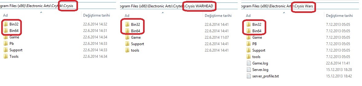

    Steamdaki arşiv yapısı demek ki farklı ve crytekin hatalı arşivi vermiş olabileceği konusunda haklı olabilirsin. Adamların amd chipseti hakkında çektiği o video durumu gözler önüne seriyor.
    Crysis Warhead çıkış olarak sadece 32 bit desteği ile gelmiş, fakat Patch 1.0 ile birlikte 64 bit desteği eklenmiş. Oyunun güncel sürümü ise 1.1 ve ilginçtir bu sürümde 32bit için DRM desteği var ama 64 bit için DRM free.
    Crysis çıkış tarihi ile birlikte 32 ve 64 bit desteğine sahip güncel sürümü 1.2.1. Aynı şekilde 32 bit için DRM desteği varken 64 bitte DRM free.
    Crysis Wars yine 32 ve 64 bit desteğine sahip ve güncel sürüm 1.5
    Kendi arşivimdeki oyunların resmini atıyorum ve tamamını 64 bitte oynayabiliyorum. tabi steam versiyonu değil bunlar. çok gerekli değil ama bilgi olsun diye vereyim dedim
