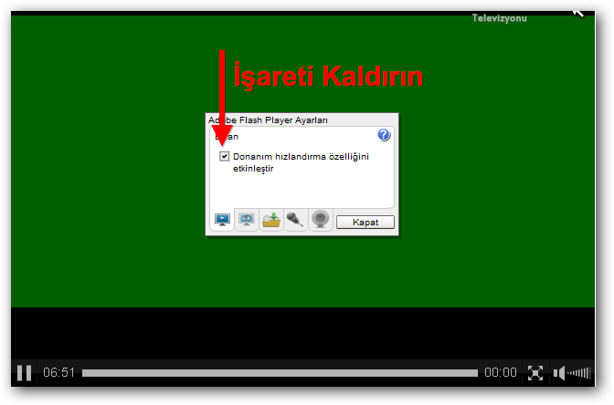

  • merhaba arkadaşlar Windows 8 de internet explorer 10 da flash player 11.3.377.15 sürümü yüklü amd hd6850 ekran kartım var. internette youtube olsun başka flash destekli siteler olsun zaman zaman ekran kartı görüntü iletişimini kesti deyip internet sayfası kapanıyor, sekme yapıyor, ekran kararıyor tekrar açılıyor yada bilgisayar mavi ekran veriyor... bunun çözümünü win7 , ie nin eski sürümlerinde ve flashın eski sürümünde flash destekli bir video yada oyunda sağ tılayıp ayarlardan görüntü özelliklerinden donanım hızlandırma özelliğini kapatarak çözüyorduk ama şuan kullandığım sürümde görüntü özellikleri sekmesi yok ne yaptıysam donanım hızlandırmayı kapatamadım ... yardımcı olursanız sevinirim benim gibi çok kullanıcı bu sıkıntı içerisinde biliyorum 3-4 tane aynı sıkıntıyı yaşayan arkadaşım var.
    bu şekilde önceki sürümlerde, kapatıyorduk.
