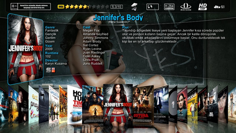

    Herşey bittiğinde oluşturduğumuz Movie Sheet dosyasının bir örneği;
     WD TV - Movie Sheet Rehberi

    Sormak istediğim birkaç şey var ;
    1 - Ben @AthloN verdiği linkten " B-RAD WDLXTV 0.4.3.1 " versiyonu indirdim.Bendeki WD Live'da en sondan bir önceki sürüm var, verilen linkteki versiyon uyumlu mu, kullanabilir miyim ?
    2 - Ben sadece görselliği ile ilgileniyorum, torrent vs. beni cezbetmiyor.Alttaki fotoda görüldüğü gibi olması için güncelleme dosyalarının arasındaki S00custom-options dosyasını metin editörüyle açıp
    #config_tool -c MSHEETMODE=std
    ## 1280x460 sheet mode:
    config_tool -c MSHEETMODE=sheet
    ## 500x720 wall mode:
    #config_tool -c MSHEETMODE=wall
    şeklinde düzenlemek yeterli mi ?

  • Maalesef sonuç olumsuz
    movie shett görüntüsü çıkmıyor..video ayrlarından üçünüde denedim olumsuz..sanırım bazı ayarlar daha yapmak gerekiyor..

    Yaklaşık 3 saattir uğraşıyorum her şeyi denedim sonuç olumsuz..Ben yapamadıysam kolay kolay kimse yapamaz..arkadaş diğer topicte şöyle birşey yazmış ondan dolayımı olmuyor acaba? ben son yazılımı kullanıyordum üstüne 1.02.21_WDLXTV.COM_WDLXTV_LIVE-0.4.3.1 bunu kurdum sonra moviesheet hazırladım herşeyi denedim çıkmadı moviesheet görüntüsü..nerde yanlış yaptım acaba?
    yada bu configürasyona sahip olupta çalıştıran arkadaş varsa S00custom-options dosyasını upload ederse birde onu deneyelim..

    şimdi seninde benimde yapmak istediğimiz bu idi..
    Aslında yapılması gereken işler çok basit ama hiçbir arkadaş adam akıllı yazmadığı için çok karışık zor gözüküyor... türk milleti olarak o kadar köreldikki hep bana hep bana herşeyi söürüp hiçbirşey paylaşmıyoruz..
    Neyse hocam yapman gerekenleri maddeler halinde yazıyorum en fazla 10 dakikanı alıcak..
    1-formatlanmış içi boş bir flash disk..
    2-http://ul.to/llqpie/1.02.21_WDLXTV.COM_WDLXTV_LIVE-0.4.3.1.zip bu dosyayı indirip masaüstüne çıkar...içinde ki
    s00 custum ve wdtvlive.ver dosyasını not defteri ile açıp aşağıda veriğim resimdeki değişiklikleri yapın..
    sonra kaydedin ve bu dosyaları flashdike atın yani tüm dosyları sonra flashdiski cihaza takın cihaz kapalı olsun arkadaki güç kablosunu çıkarıp takın yada fişi çekip takın hangisi kolayınıza gelirse yeni yazılım bulundu diyecek cihaz tamam deyip yükleyin yazılım işi bu şekilde bitmiş oldu..

    @Christopher Moltisanti yardımın için teşekkür, hangi versiyonun üzerine kurdunuz bu linkte belirttiğiniz yazılımı ? Cihazınızda hangi yazılım vardı ?
    İnanmayın Demiştik!
    Orijinalden alıntı: reef1905
    farketmiyor ama son yazılım yüklüydü en son yazılım Release 1.04.10 bu ise bu yüklüydü..

    @Christopher Moltisanti, benim kafamı karıştıran birşey var, istediğimiz görüntüyü sağlayan BRAD yazılımı mı, yoksa ThumbGen programı mı ?
