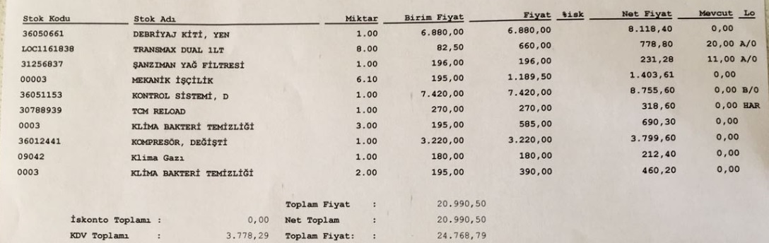

    Benimde Powershift v60'ımın şanzımanı bozuldu, yetkili servisin çıkardığı rakam nerdeyse 25bin TL. Çok yüksek bir masraf...
    Aracım daha 50bin km'de, bütün bakımları yetkili serviste yapıldı ama bu iyi niyet garantisinden faydalanamayacağımı söylediler. Yani bu Powershift ler belliki kronik arızalı, sadece benimki değil işte burada yazıyor kullanıcılar, birçok kişininki problem çıkarıyor. Yeni ve eski tip geartroniklerde hiç böyle problemler yok. Demekki powershift sorunlu bir şanzıman. Volvo'nun arkasında durmasını beklerdim.
    Volkswagen bile DSG arızasında kullanıcısını mağdur etmiyor, sadece işçilik ücreti alıyorlar. Üst premium sınıf, Sevdiğimiz güvendiğimiz marka Volvo'dan böyle birşey beklemezdim. Arızalar problemler her markada tabiki olabilir, ama kullanıcıyı mağdur etmeden çözülmesi gerekir.
    Bu aşamada napacam tavsiyesi olan varmı? Şanzıman yağı, filtresi, kavraması ve beyni değişmesi gerekiyormuş. Volcar'da bir miktar indirim yaptılar ama yinede toplam 17.500 TL gibi bir rakam çıkıyor, yine çok.

    Benim de ilk kavrama sorunuyla servise gittiğimde kavrama değişecek ayrıca şanzıman kontrol ünitesi TCU için de volvo bülten yayınlamış sorun devam ederse TCU'da değişmeli dediler. Kavrama değişimi sonrası şikayetim azaldı ama bir kere uzun yolda araç yine tek viteslere geçmiyordu, videoya çekip tekrar servise gidince bu sefer değişim yapıldı.
    Size tavsiyem bu durumu volvo Türkiye müşteri hizmetlerine bildirmeniz olacaktır, kendileri size alternatif sunacaktır. 2. Kavrama değişiminde benden servis bu kez yağ ve işçilik bedeli talep etti yaklaşık 3000 tl gibi ben de müşteri hizmetlerini aradım 1 hafta sonra servis tekrar dönüş yaptı biz yanlış bildirimde bulunmuşuz size işçilik almayacağız sadece yağ bedeli alacağız dediler bu şekilde yaptırdım.
    Probleminiz sadece sarsıntı ve devir saatinde oynama ise kavrama değişimi yeterli. TCU değilişimi araç vitesi hiç değiştirmiyor ya da sadece tek ve çift viteslere geçiyorsa ya da sürekli alt-üst vites değiştiritorsa ve gösterge panelinde "şanzıman düşük performans" gibi uyarı veriyorsa gerekli, buna benzer şikayetleriniz yoksa sadece kavrama değişimi yaptırmanızı tavsiye ederim size.
  • thelastairbender kullanıcısına yanıt
    Tam garanti kapsamında değilde, indirim yapıldı. Kavrama ve beyin için %70, işçilik için %50 indirim. Şanzıman yağı ve filtresinde indirim yapılmadı onları ben ödeyecem, toplamda yine 8bin lira gibi bir rakam ediyor.

    Değişmesi gereken parçalarda fiyatlarıyla beraber şu resimdeki gibi:
    Benim problemde şanzıman sanki vites değiştiremiyor gibi bir gelip bir giden bir ses var bunun yanında şiddetli vuruntular ve sarsıntılar var. Ancak gösterge panelinde bir arıza ışığı yok.
    Şahsi fikrim şanzıman beyni için indirim hakkınızı saklı tutun ilk önce kavramayı değiştirmelerini talep edin sorununuz %99 çözülecektir, TCU değişimi kavrama gibi zahmetli ve işçiliği uzun olan birşey değil zaten boşuna gereksiz para harcamayın.
    Kompresör değişimi klima kompresörü mü acaba? Eğer klimadan gelen uğultu için değişecekse bende bu değişim de yapıldı ama sesi kesmedi, forumda daha önce konusu geçmişti biraz fazla klima gazı basmakla sorun çözülüyor bilginize. Detaylar için özel mesaj atabilirsiniz, selamlar.
