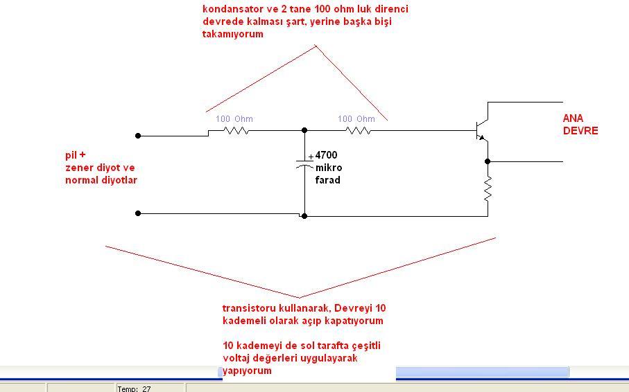

    9 volta bir zener (5.6 volt) bağladım.
    kullandığım seri direnç 100 ohm ;
    kondansator un zaman sabiti sanırım 4700 mikro farad X 100 ohm = 0.47 saniye yapıyor
    bu hesaba göre benim 2 saniye sonra yaklaşık olarak maksimum akımı almam lazım.
    ancak bu böyle gerçekleşmiyor. 5 saniyeyi aşıyor.
    bu süreyi kısaltmam lazım ama nasıl ???
    (kondansatorü ve 100 ohmluk direnci değiştirme şansım yok,
    ayrıca bir de kondansatore paralel bağlı bir devre de mevcut- bu süreyi etkiler mi ?)
  • direk zeneri bağlarsan zenerin dayanabileceği gücü aştığında zener yanar buna dikkat etmelisin akım sınırlayıcı direnç kullanıyor musun?
    bir de zaman sabiti hesaplamanı beşle çarpmalısın kondansatör pratikte 5*rc kadar sürede dolmuş kabul edilir ki o boyutta kondansatörü 5 saniyede doldurması normal çünkü 40mA civarı akım çekiyorsun devre şeman var mı daha kolay yorum yapılabilir o durumda
  • devre şemasını tam olarak foruma koyamıyorum (okul projem de , otlananlar olmasın )

    peki neden 2.5 saniyede dolması gerekirken 5 saniyeyi aşkın bir sürede doluyor (7-8 saniye de olabilir tam emin değilim)
    acaba dolma süresine kondansatorun sağındaki devre etki ediyor mu ?
    dolma süresini minumum tutmam lazım, bunun için ne yapabilirim ?
    (ortadaki kondansator ve 2 tane 100 ohm luk dirence dokunmadan)

  • burda dikkat etmen gerekenleri tekrar söylüyorum anladığım kadarıyla pile direk zener bağlamışsın öncelikle çekeceğin akımın zeneri yakmaması gerkir buna dikkat et sonra da 100ohmluk direnci madem çıkaramam diyorsun belki daha düşük bir direnci paralel bağlayarak daha kısa sürede dolmasını sağlayabilirsin kondansatörün sağdaki devre kondansatörü dolmadan deşarj ediyordur ondan uzuyordur dolma süresi
    Orjinalden alıntı: xenitis
    yok yav bişi olmaz zenere
    o ortadaki kısma hiç dokunamıyorum
    (hocaların hazırladığı kısım oluyor yaklaşık 5 metre kablonun ortasında 2 tane direnç ve kondansator var. devreyi yavaşlatmak için)
    sağdaki tarafın direnci minumum olduğu zaman yaklaşık olarak 220 ohm a denk geliyormuş.
