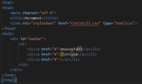

  • Merhaba,
    Visual Studio Code'da projem üzerinde çalışırken türkçe karakter kullandığım zaman uyarı veriyor.
    Bunu nasıl düzeltebilirim?

  • Files: Encoding'i UTF-8 yap. Ek olarak HTML dosyasını farklı kaydet yapıp UTF-8 olarak kaydetmeyi deneyebilirsin.
  • Merhaba eski bir konu ama ben de çözüm ararken buldum paylaşmak istedim.
    Settings > Text Editör > Editor › Unicode Highlight: Ambiguous Characters
    Visual Studio Code türkçe karakter problemi
    Kutucuğundaki Check işaretinin kaldırılması ile çözdüm
