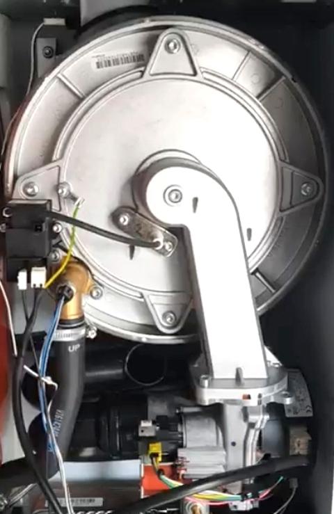

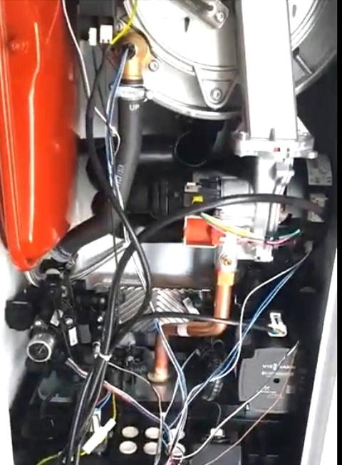

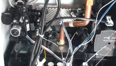

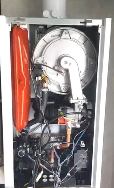

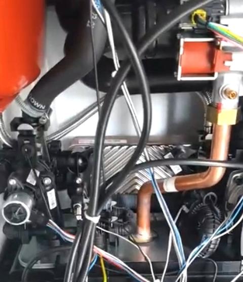

  • VİESSMANN VİTODENS TREND PREMİX YOĞUŞMALI KOMBİ
    2 Farklı kapasite seçeneği
    19kW ve 25kW
    19/25 = 19kW kalorifer & 25kW musluk sıcak suyu devresi
    25/29 = 25kW kalorifer & 29kW musluk sıcak suyu devresi
    1) İnox-Radial ısıtma yüzeyi sayesinde dayanıklı ve verimli paslanmaz çelikten üretilmiştir
    2) MatriX-Plus Brülör ve Lambda Pro sistemi sayesinde yüksek verim,düşük yakıt tületimi
    3) kompakt ölçüler
    4) düşük ses seviyesi
    5) 8 litre genleşme tankı
    6) çok geniş modülasyon aralığı
    7) XL musluk sıcak su performansı
    8) Kompozit plastik hidroblok grubu
    9) Grundfos upm modülasyonlu pompa
    25kW için
    50c - 30c işletmede minimum ısıl güç 3.2kW....> modülasyon aralığı %12.8 - %100
