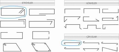

    bir şey soracağım. bu demirler kaçlık? yani 70x70 28 yazmışsın ya her kenara dikine 8 demir çubuk düşüyor ve bunlar 28mm'lik mi?   bir de üstten bakınca bina ön cephe genişliğine göre iç etriye sayısı 6 adet, bina içine doğru sayarsak iç etriye sayısı 4'er adet gibi görünüyor. bunların sayısının eşit olması gerekmiyor böyle bir kural yok ama şu dikkatini çekti mi, üstteki resimden bakınca iç etriyeleri sol kenardan en üstten en aşağı doğru say:
    2
    2
    2
    2
    2
    2
    2
    2
    şeklinde gidiyor. tabi projeye bakmak lazım. ben anormal demiyorum ama neden hepsi 2 şer değil de arada 1'er tane olan yerler var?

    Orijinalden alıntı: The souls migration
    2
    2
    2
    2
    2
    2
    2
    2
    demirler 16'lık, 28 mi yazmışım ben, eğer yazmışsam yanlış yazmışımdır. Hemen Statik'ten cevap verelim.
    En sağda 2x8 16'lık ve 2x6 16'lık olmak üzere toplam 28 boyuna donatı var.
    O içeridekilerin isimleri etriye değil çiroz, onların sayılarının farklı olmasının sebebi binanın ince ama uzun olması olabilir, binanın hareket edeceği eksene göre farklı çiroz sayıları çıkmıştır, çok dikkatli inceleyen bir yapı denetim'cimiz var, yanlış yapılsa kesinlikle fark eder, adam fazla koyulan demiri bile '' 2 tane fazla etriye atmışsınız, çıkarın onları'' diyerek çıkarttı, binadaki demirlerde en ufak eksiklik olmaz.

    çiroz değil onlar ben u diyeyim ama 135 derece uçları bükülmüş olan demirleri diyorum ben. onların adı u etriye diye geçer. ben cevabı söyleyim sana. orta bölgelerde daha seyrek olurmuş. kesmeye uğrayabilecek bölgelerde ise daha sık olur bilgisini aldım ben de. (ikisini de sık yazmışım, düzelttim)

    Hocam şimdi kolonda 1 adet full çevresini dönen ve uç kısımları 135 derece bükülmüş etriye var, bi de karşılıklı boyuna donatıları birbirine bağlayan ve bir ucu 90 derece, bir ucu 135 derece bükülmüş olan çirozlar var. Şu tabloda işaretlediğim iki eleman mevcut, u şeklinde bir parça yok ki ?
    EDIT: orada atığım iki fotoğraf farklı zamanlarda kolonun farklı yerlerinden çekildi, o yüzden bi yerde etriyenin uç kısımlar başka yerde, diğer fotoğrafta başka yerde çıkmış, kafanız o yüzden karışmış olabilir.

    benim gördüğüm pek çiroz'a benzemiyor ama çiroz dememiz gerekiyor sanırım. daha çok u'ya benzettim ben onu ama tek tarafı daha uzun. gönye de diyemedim. FİBER İNTERNETİN ASLA GELMEYECEĞİ ADAMIN HİKAYESİ
