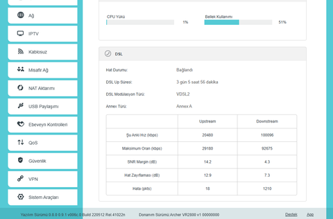

  • şöyle bir durum var. oldukça ilgi çekici.
    türk telekom 100Mbps profilimi sonuna kadar açmış ama hattın fiziksel hız sınırı geride kalmış.
    tplink'in dsl'deki tüm zamanların amiral gemisi. bir türlü bırakamadım şu aleti.
    modemin, fiber görmeden bu dünyadan ayrılmak istemediğini bana fısıldadığını hissediyorum ama VDSL Hat Zayıflaması (dB) Değerleri [ANA KONU]  turk telekom bu işte karpatlara kablo çeker neyse..
