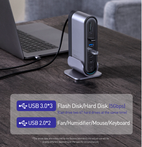

  • Merhaba arkadaşlar aşağıdaki linkteki type-c hub sahibim ancak şöyle bir problemim var. 2 tane harici usb hdd bağladığım zaman bu cihaza harici usb hdd lerden bir birlerine kopyalama yapamıyorum. Yani 30 saniye kopyalama yapıyor sonra duruyor bir 30 saniye bekledikten sonra tekrar kopyalama başlıyor.
    Harici hdd lerden bir tanesini direk laptop usb bağladım şuan problemsiz kopyalama yapabiliyorum. İnternette baya bir araştırdım ancak böyle bir sorunla karşılaşan pek görmedim. Kullandığım cihazda herhangi bir problem olduğunu düşünmüyorum. Tek tek usb bağlantılarını denedim problemsiz çalışıyor.
    Acaba type-c hub bu kadar yükü kaldıramıyor mu? (Toplam kopyalamaya çalıştığım dosya boyutu 8TB yakın) veya hublar da böyle bir kopyalama yapılamıyor mu? Bilgi verirseniz çok sevinirim.

  • Arkadaşlar internette araştırırken aşağıdaki gibi bir bilgi edindim. Aynı anda max 2 tane 4 TB Harici HDD çalıştırabiliyormuş. Yani bendekileri zaten çalıştırması imkansız gibi 8 TB + 12 TB harici disk bağlamıştım. En azından dosya kopyalama harici 2 HDD gördü ve çalıştırdı.
    Bu tarz type-c hub alıp 1 den fazla harici hdd dosya kopyalamada sorun yaşayanlar için belki bir fikir oluşturur.
    Bu tarz cihazlar genel araştırmalarıma istinaden max 2 tane harici hdd destekliyor. Oda hdd lerin boyutuna göre değişebiliyor. ancak 500 gb veya 1 tb 3-4 tane cihazda çalıştırabilirler belki deneme yanılma yapılması gerekiyor.
    Not : USB Belleklerde herhangi bir problem oluşturmuyor. Yani USB 3 portlarının hepsine de usb bellek takılabilir.
