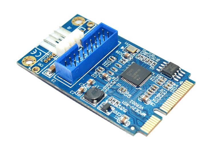

  • Cevabı aradım ve buldum işte bu parça ile laptopunuzdan usb 3.0 çıkış alabilirsiniz , bağzı ekstrem durumlarda çok lazım oluyor mesela laptopunuzu servere çevirdiğinizde gibi gibi.
    baya aradım bu parçayı çok pahalı satılan yerler vardı 100 dolar gibi ama sonunda uygun fiyatlı olanı buldum ihtiyacı olan varsa burdan çözebilir
    Dikkat:bu parça sadece pci-e girişinde çalışır msata da çalışmaz, laptopunuzdan usb 3.0 alırsınız ama laptopa radikal modifiyeler yapmanız gerekir bu kartı takınca iş bitmiyor .En basitinden laptopun anakartından kablolar sarkıcak ve artık masa üstü haline gelmiş olucak hatta altını yükseltmeniz gerekicek , yada lehim kesme biçme yapıştırma vs gibi işlemlerle kabloları gizleyip portları laptop kasasının belirli noktalarından dışarı çıkartıcaksınız.

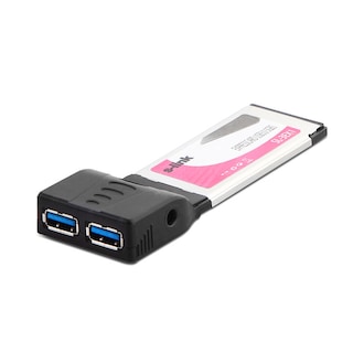

  • Bu parçanın notebook/laptop/dizüstü ile ilgili kullanıldığından emin misin? Tekrar bi göz gezdir istersen.
    Linkini gönderdiğin parçalar masaüstü anakartının PCI-Express genişleme yuvasına takılır ve SATA Power ile güç alarak sana 19pin USB 3.0 çıkış imkanı (yani 2 adet USB 3.0 çıkış noktası) tanır.
    Eski notebooklar için bir zamanlar PCMCI-Express slot üzerinden USB3.0 çeviriciler satılır dı ki o da aşağıdaki gibi bir üründü.

    Mini pci-e girişi laptop anakarının üstünde yer alır ek pcie slotu yoksa dolu olur üstünde wifi kartı vardır benim serverimde wifi ihtiyacım olmadığı için söküp usb3 kullanıcam ona ulaşmak için laptopun anakartına kadar sökmek gerekiyor bazen kapağı açtığınızda karşınıza çıkar bazen laptop kasasının içinde bulunur.
    Bu bahsettiğin parça da laptoplar için ama pcmcıa slotuna takılıyor her laptopta bulunmayan bir slottur ,
    evet bu kart her laptopa uyumlu ama dolaylı yoldan bir usb3.0 portu elde ediyor yani bunu taktıktan sonra ekstra bir 20 pin soket alarak usb çıkış elde ediyorsunuz

  • Bu genişleme kartı sadece MINI PCI-E arayüzüne takılabilir, MSATA arayüzü kullanılamaz. Açıklamalarda böyle yazıyor
    Orijinalden alıntı: hib.96
    doğru bu yüzden başka pci-e slotum olmadığı için pci-e de takılı olan wifi kartını feda edeceğim malesef,

    Güç beslemesini nasıl yapacaksınız?
    Alıntıları Göster
    birde buna güç beslemesimi yapmam gerekiyomuş
    yemin ediyorum alttaki ürüne 80 dolar vermemek için 10 takla atıyorum ama olmuyor arkadaş ya
    ben bu modelinden almıştım ama buna bi şekilde adaptör falan bağlasam olur sanrıım o beyaz yere , yada laptopun anakartından kablo çekmem gerekicek
    anakarttan 12 volt ve usb den 5 volt alarak uygun gerilimleri soketlere bağlayarak işi halletmeyi denicem , lehim işlerim olucam ama sonunda başarırım umrım,
    iyiki 4 soketli versiyondan almışım saol hocam bu ayrıntıyı paylaştığın için gözümden kaçmış
