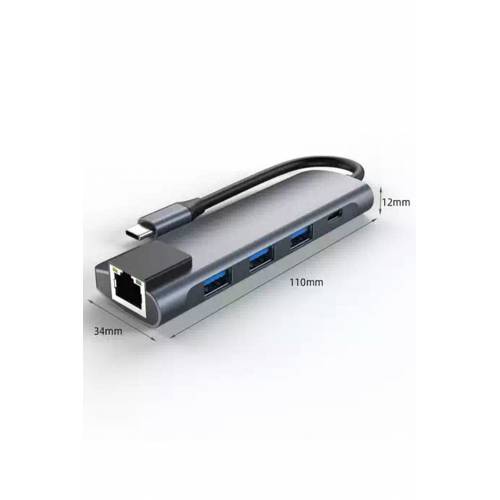

    Özet geçmem gerekirse 4K 60Hz 10bit monitörüm var. Bilgisayarımda bulunan HDMI 2.0 çıkışı 12.54 Gbit/s aktarım ile RGB'de 8 bit görüntü veriyor. Thunderbolt 3 ve DP kablosu ile sorunu çözeceğim ancak pcde ethernet girişi olmadığından orta yollu "Daytona 8 In 1 Type-C" adında bir hub aldım. Özelliklerine baktığımda üstünde bulunan TypeC çıkışları 3.1 gen1 bunun hızı da yetmiyor ayrıca ethernet yüzünden kullanmak zorundayım.
    TypeC yi iki TypeCye çeviren bir kablo yada splitter alsam birinden DisplayPort 1.2 (21.60 Gbit/s zaten 4K 60Hz 10 bit RGB ise 20.05 Gbit/s) olarak diğerine de hubu bağlayarak(USB ses kartı ve ethernet takılı) olarak sorunsuz kullanabilir miyim? Baktığıma göre Thunderbolt 3, 40 Gbit/s aktarım hızı veriyor sorun çıkartmaz der iseniz TypeC to dual TypeC adaptörü arayacağım gördüğüm kadarıyla TR'de pek yok yada ben aratamadım varsa önerilerinizi de alırım :)

    Aynı ürünün daha fazla çıkışlısı bende var hocam. Ancak bu ürünlerin TipC çıkışları USB 3.1 üzerinden veriliyor. Benim merakım pcde ki Thunderbolt çıkışını çiftlesek çalışır mı acaba direk Y kablo ile. Çünkü görüntü için Thunderbolt lazım onu çiftleyince birine görüntü aktarımı diğerine gene bu aparatı takmayı planlıyorum. Thunderboltun bu şekilde bir desteği var mı onu öğrenemedim bir türlü eğer desteği var ise dediğim gibi aktarımda 20Gbit/s görüntüye giderken apart üzerinden sadece ethernet kullanacağım.

    Yok hocam XPS 9570. Muhtemelen şuan için en iyisi Type-C to DP kablosu alıp, adaptör içinde Type-C to USB almak gibi görünüyor. Adaptörü almak için biraz acele ettim sanırım.
