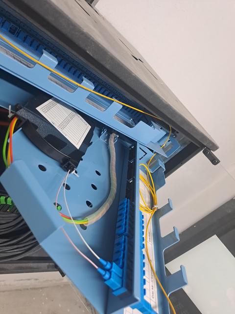

    Yani ayrıntılı fotoğraflar olsaydı az çok yorum yapabilirim.
    Yani aslında çok eksik yok gibi kabinde. İçini görmediğim in bilmiyorum ama sanki Optik Bölücü eksik olabilir ancak onu Telekom tedarik ediyor normalde.
    Eğer daha önce pasif fiber projesi yapmış ise bilir.
    B.D. 31.07
    Kısa bir not: Bazen çok fazla bildirim geldiği için aradan kaçırdığım cevaplar,alıntılar,PM&amp;#39;ler olabiliyor. Benzer durumlarda PM ile hatırlatırsanız müteşekkir olurum
  • Ö1f1 kullanıcısına yanıt
    Hocam bu sekilde inip daha net cektim

  • bhttnky B kullanıcısına yanıt
    Sizi yoracağım ama o mavi çekmeceler çektiğinizde gelir, içlerini fotoğraflayabilirseniz şahane olur.
    B.D. 31.07
    Tamam hocam hemen inip cekip atiyorum

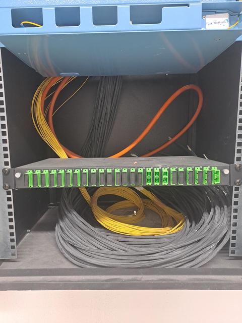

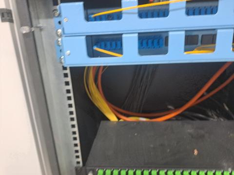

    Hocam bu sekilde
    Fotoğraflar şahane hocam. Tamam ben olayı anladım.
    En üstteki çekmece (rack) Optik Bölücü. Bu fiber konusunda da görebilirsiniz bu normalde binaların altlarına takılan fiber kutu görevini yapan eleman. 1:32 splitter var içinde.
    Onun bir altındaki çekemce ise OFSB yani fiber sonlandırma birimi. Bu bir bölme işlemi yapımıyor sadece binaya dışarıdan gelen turuncu renkli fiber kablonun liflerini (core) başka ekipmanlara bağlanabilecek hale getiriyor. Anladığım kadarıyla kabine 6 core fiber geliyor bunun iki core'unu OFSB'de hazırlamışlar, bunlardan bir tanesi patch (yama/ek) kablosu (sarı olan kablo) ile üstündeki OB'ye (Optik Bölücü) gidiyor OB de bunu 32'ye bölüyor.
    Yani aslında eksik bir eleman yok kabinde, her şey tam gibi duruyor. Sadece en üstteki OB'nin portlarına dairelere giden OBK fiber kablolar (yoksa eğer) uçlarına soket çakılarak bağlanacak bu kadar. Telekom'da sinyal verecek kabloya oldu bitti. Bir eksik yok.
    Önceki fotoğraflarda sanki dairelere giden OBK kabloları vardı gibi hatırlıyorum. Kanlolar varsa, uçlarında soket de varsa elektriçinin yapacağı hiç bir şey yok. Telekom sadece bağlantıyı kuracak o kadar.
    Bir de altta yeşil renkli soket ağızları olan bir çekmece daha var. Bu da aktif fiber için patch panel. Bunun kullanılmasına noramlde gerek yok zira FTTH uygulamarında aktfi fiber çok nadir rastlanan bir yöntem. Neden kabine koyulmuş bilmiyorum. Eğer olur da Telekom bu sahada aktfi fiber kullanacaksa (öyle olsa OB ve OFSB'yi koymazdı) eüer kabinin içine aktif switch aktif switch'i baslemek için priz, priz için enerji barası, sigorta paneli, soğtuma için retricifier tertibatı falan koyması gerekir ki bunu elektriçi ne çözebilir ne de anlayabilir. Üzerinde durmanız gereken bir ihtimal de değil sadece bilin diye söylüyorum:
    Ekleme:
    Önceki fotoğrafalara baktım. Kabin içinde sarı renkli patch kabloya benzeyen (patch kablo bu OB ve OFSB arasındaki sarı renkli kablo) bitr kablo demeti var, bunlar dairelere mi çıkıyor? (Sanırım öyle geçen attığınız fotğrafların birisinde dairenni zayıf akım pansounda görülüyordu) Dairelere çıkyorsa uçlarında soket var mı? Eğer varsa yukarıda yazdığım gibi hiç bir eksik yok demektir.
    Bir de siyah renkli kablolar var. Bunlar da görebildiğim kadarıyla fiber. Ne için orada duruyor bilmiyorum. Belki sizin binadan diğer binalara hat gidecekse onun için olabilir, bunda bir mühadele (kabloların uçlarına soket çakılması, OFSB'nin yeniden düzenlenmesi ve bu kabloların OFSB'ye bağlanması) gerekbilir.

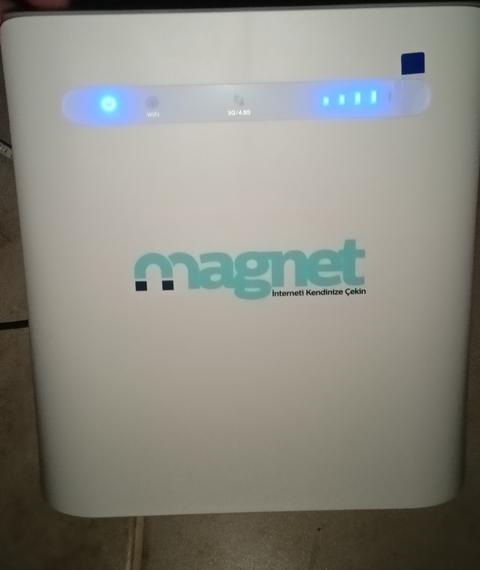

  • Hocam teşekkür ederim ben de magneti aldım idare ediyorum. Altyapı çalışmaları da bu sene 1 Temmuz da başlamış ama ne zaman tamamlanır belli değil. Magnete başvuracak arkadaşlar için ufak bir özet geçeyim. Telekom ilçe müdürlüğüne gidin. Oradan zaten görevli hemen altyapı uygunluğu test ediyor magnet için. Biraz evrak işlemleri uzun sürüyor imza vs. Ayrıca altyapı geldiği zaman sizi 15 ay taahhütle başlatacak şekilde evrak imzalatıyorlar. Sadece magnet için başvurulmuyormuş(?) O anda görevliyle ufak bir anlaşmazlık çıktı ama uzatmak istemedim. Taahhüt şartları da tivubu+ 50 Mbps internete 800-850 lira civarı bir fiyat söyledi. Altyapı geldiği gibi " Evi sattım,çıktım,taşınıyorum" gibi bir bahaneyle telekomdan tüymek lazım. Herhangi bir ücret ödemesi olmayacakmış eğer taahhüt başlamadan iptal ettirirsek. Bunu hususi sordum çünkü öğrenci evi ne kadar duracağım belli değil haliyle. Allah bu telekom belasına düşen herkese sabır versin. 2024 yılında hala VDSL altyapısı bile çoğu yerde yok rezillik.

    Hocam selamlar. Hayırlı olsun öncelikle. Bu magnet cihazının fotoğrafını ekleyebilir misiniz hocam?
  • keyboard772 K kullanıcısına yanıt
    Merhaba hocam.
    Hocam 90 gün süre vermelerinin sebebi zaten çeyrek dilimin sonuna işaret etmeleri. Yani 2024 dördüncü çeyrek sonuna kadar süre belirtmişler. Bu süre boyunca kendilerini sıkıştırmanın bir anlamı yok hocam esasen ama tabiki sizin tercihiniz hocam ara ara talebinizi hatırlatmakta fayda var. Eğer 2024 dördüncü çeyrek yatırım döneminde iş tamamlanmaz ise 2025 birinci çeyrekte mutlaka tamamlanır hocam. Yeter ki iş programına girsin.
  • Ekleyelim hocam.
    Türk Telekom Dilekçe Örneği - Örnekleri ve Altyapı Port - Fiber - talepleri
    Telekomdan verilen sim kart girişi
  • Son_Troll_Bükücü kullanıcısına yanıt
    Güle güle kullanın hocam.
  • Sağolun hocam yardımlarınız için
    Ne demek hocam, katkımız oldu ise ne mutlu. Dualarınızı beklerim. Türk Telekom Dilekçe Örneği - Örnekleri ve Altyapı Port - Fiber - talepleri
