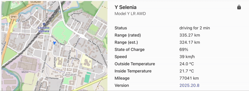

  • Tesla araç sahipleri, Tesla mobil uygulamasında bulunmayan istatistikleri görmek için Teslamate adındaki gayri resmi uygulamayı telefonlarına yükleyerek detaylı istatistiklere ve raporlara erişebiliyor. Bu uygulama hız, tüketim, menzil, enerji ortalaması gibi veriler sunuyor. Teslamate uygulamasında güvenlik açığı tespit edildi.
    Siber güvenlik şirketi SwordSec’in kurucusu Seyfullah Kılıç, Teslamte kullanıcı verilerinin internette herkese açık bir şekilde paylaşıldığını açıkladı. Bir hata sonucu kullanıcı verileri genel erişime açık hale geldi ve şifre gerekmeksizin herkesin araç verilerine ulaşıldı.
    Ayrıca Bkz.Tesla Türkiye’den yeni iş ilanları: Servis ağını genişletiyor
    Teslamate kurulumu esnasında kullanıcıların kendi bilgisayarında veya bulut sunucularında bağlantı oluşturması isteniyor. Yanlış yapılandırma sourunu nedeniyle bu bağlantılar herkese açık hale geliyor ve şifre gerekmeden verilere erişilebiliyor.

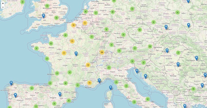

    Seyfullah Kılıç tarafından yapılan taramalar sonucunda internete açık şekilde 1.300’den fazla Teslamate sunucusu bulunduğu, bu sunucularındaki araçların günlük rutinlerinin ve ev adreslerinin dahi bu panolar üzerinden görülebildiğini söyledi. Bu verilerin, kullanıcıların fiziksel güvenliği açısından ciddi bir risk oluşturabileceğine dikkat çekti. “Birçok Tesla sahibi, farkında olmadan ev adreslerini, işe gidiş-geliş saatlerini hatta tatil zamanlarını tüm dünyayla paylaşıyor,” uyarısında bulundu.
