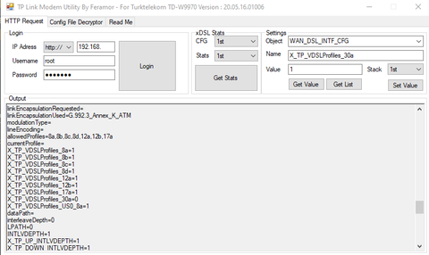

    100mbps internetim var hattımın destekleyip desteklemediğinden emin değilim ama destekliyorsa bile modem bunu veremez 30a pasif durumda bunu aktive etmek için ne yapabilirim peki
  • sasafat S kullanıcısına yanıt
    Önce rootlamanız gerek. 20 sürümünde değerler telnet üzerinden değişmiyor.
    root işlemi : https://forum.donanimhaber.com//mesaj/yonlen/144503518
    Rootladıktan sonra root kullanıcısıyla aynı programa giriş yapın. Normalde bu ayarları yapınca ve set value deyince değerin değişmesi gerekiyor. Dns yada cwmp ayarlarken bu şekilde ayarlıyoruz. Ama sanırım yazılımsal olarak 30a profili kapatılmış. Ben denedim açılmadı bu şekilde.

    Bu yazılımı denedim telnetten de denedim ancak başaramadım ne yazık ki başka yöntem var mı peki

    Yazılımsal olarak başka seçenek yok. Eğer ben modemi bozarım illa da açılsın diyorsanız,
    Normalde broadcom cli üzerinden erişip yapılabilir ama tp-link bunu da kapatmış ve bu yüzden telnet üzerinden değiştiremiyoruz.
    Wrt firmware yapabilirsiniz ama bu modem için openwrt yada genel olarak wrt yazılımı olmadığı için brick olma ihtimali çok fazla.
    Donanımsal olarak usb to ttl kartı alarak tp-link olmayan, saf broadcom clientine ulaşmayı da deneyebilirsiniz.Sol alttaki dikey duran 4 adet pcb deliği ile.
    örn: https://forum.kitz.co.uk/index.php/topic,17108.0.html

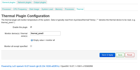

    Maalesef orijinal olarak yazılımında böyle bir özellik yok. Ama openwrt firmware 'i yükleyebilirseniz görebilirsiniz. Ama w9970 için değil w8970 'de çalışan bir openwrt yazılımı var.
