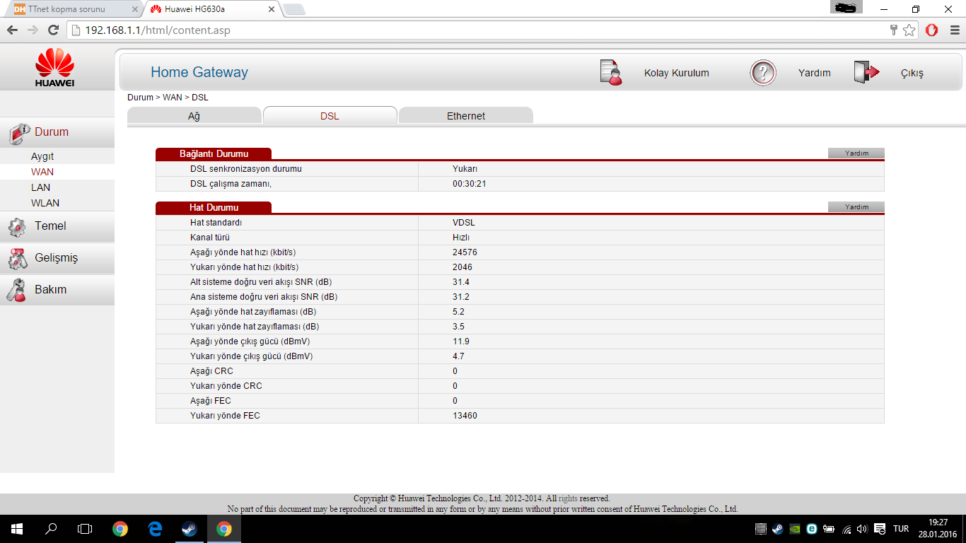

  • Bende resimdeki değerler var sürekli kopuyor. 2016 öncesinde aynı değerlerde hiç bir sıkıntı yokken şimdi günde 2 defa filan kopuyor internet. Sadece bende olan bir sıkıntı değil. Arkadaşlarımında yaşadığı sorunmuş. TTNET ile alakalı olduğunu düşünüyorum ben.

    Upload SNR Margin oldukça düşük. Bundan dolayı yaşıyorsun mhtemelen bu sorunu... Çok anlamamakla beraber 2 Megabit Upload hızıyla o Upload SNR Marginiyle koparsın.
    ADSL'den örnek verecek olursak 799 upload hızında 11 veya 10 SNR'ye kadar sorun çıkacağını zannetmiyorum. Tabi mesafe değerlerine de bağlı olarak...
    Hattınızda sorun olmadığını kontrol ettirin. Eğer sorun yoksa port değişikliği muhtemelen çözecektir ki sağlam ve değerleri iyi bir port buldurmanızı geçtim o portu değiştirtmek de ayrı bir dert, geçeceğiniz porttaki PING, sinyal ve mesafe değerleri ayrı bir dert...
