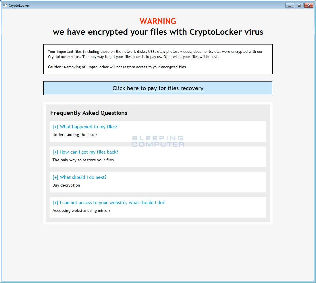

  • Cuma gunu ttnet faturasiyla gelen cryptolocker virüsünü yedim. Tüm dosyalarımi kilitledi. En yakın backup 2ay öncesine ait. Daha onceki versiyon Cözülmüş ama bu yeni herhalde bir kaç decripto denememe rağmen dosyaları kurtaramadım.
    Benim durumumda olan arkadaşlarla iletişim halinde olmak için bu başlığı açtım.
    Su anki planım 2ay öncesine dönmek ve şifre kirilana kadar dosyaları saklamak. Ama fidyeyi de ödemek geçiyor içimden acaba cozulemez mi diye.
    Cozum bulan olursa veya fidye ödeyen olursa iletişimde olalım. Belki birbirimize faydamiz olur.
