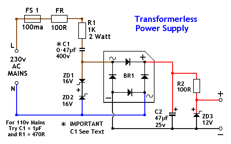

  • transformator (trafo) kullanmadan 220V'u düşürme yapılabiliyor ve
    artık bir çok çin'den aldığımız devrelerde bunu yapıyorlar:
    Orijinalden alıntı: ahmet/elektro
    bu devrelerde çıkış voltajını nasıl belirliyoruz peki? ve çekebileceğimiz akım neye bağlı bu devrelerde? bende denemek istiyorum çok değil 0.3a çeksem 12 v de yeterli gelecektir.
    Orijinalden alıntı: yolcu27
    bu devre en mantıklı geldi, 220 girişinde 100 mA sigorta var,
    100R direnc var bu da sigorta amaclidir, 1K 2 watt direnc ise 220'den cekilecek
    maksimum (kısadevre) akımını belirler, 2 tane 16V zener diyot var bu da her iki
    yonde alternatif akımı 16 V sınırlaması sağlar, kopru diyota girmeden once
    16V AC vardır, kopru diyottan 16 V DC çıkar, ancak dalgalı akımdır,
    47u / 25V kondansator duz bir DC voltaj saglar, 100 R direnc 12 V zener diyotun
    seri direncidir, teoride şebekeden çekilecek akım maksimum ve şebekenin iç direnci
    sıfır ohm kabul edildiğinde, 12V zenerden çekilebilecek maksimum akım
    zener voltajı / zener direncidir, 12V / 100 = 0.12 A = 120 mA olur, bunun uzerinde akım
    çekmeniz zener için kısadevre kabul edilir, zener sağlıklı çalışamaz ve çıkıştan 12 V olan
    zener voltajının daha altında voltaj alırsınız..
  • Peki hocam zenerin seri direncini 50r yaparsak alacağımız akım artar mi formüle göre artması lazım.
  • artabilir ancak o zaman wattlı zenerler vardır, boyutları biraz daha iricedir, onları kullanmanız gerekir.
