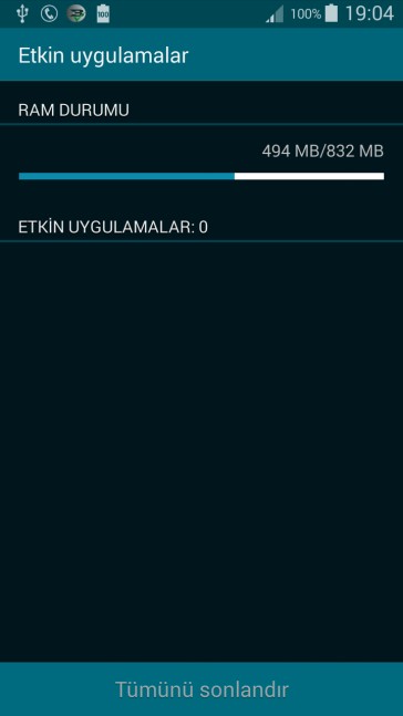

    [simage][/simage]Blekota Rom kurulumu yapmayı düşünen ve bu konuda tereddüt içinde olan arkadaşlara sesleniyorum.
    1- Hiç çekinmeden kurun başlangıçta alışamadığım için önyargılarım olmuştu ama bir kaç gün sonra rom tele oturuyor ve çok stabil oluyor
    2- Klon imei cihaz kullananlar çekinmeyin rom kurulumundan sonra imei null null oluyor ancak, Boeffla kerneli Flashladığınızda şebekeniz geliyor
    Boeffla Kernel Cwm Sürümü
    3- Romu kurduktan sonra ram çok şişiyor diye şikayetçi olanlar. Boeffla apk dosyasını kurun
    Sonra Boeffla config uygulamasını açın ve çeşitli- zram durumunu açık yapın. Ramin 100 mb rahatladığını göreceksiniz

    Blekota rom'a gelince Bjk__Murat arkadaşımızın ilk sayfada paylaştığı yükleme adımları, cwm ve kernel ne yazık ki yanlış.!!
    Konuya yüklediğim ss bütün uygulamaların yüklü cihazın hazır olduğu bir zamanda alınmış ss'dir. Başkaları gibi rom'u kurup henüz hiçbir uygulama yüklemeden aldığım ss değildir...
