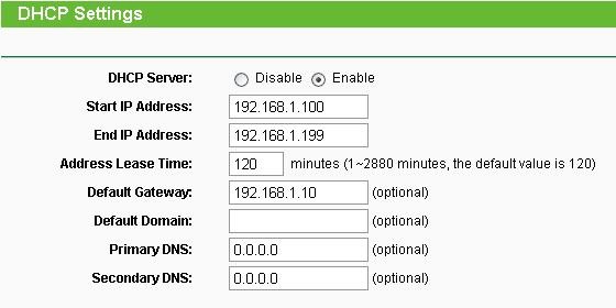

  • USR 9108in DHCP penceresi
     TP-Link TL-WR741ND Wireless Router (access point) Kurulumu Yardım
    TL WR740N in DHCP penceresi
    bu ikisinin dhcp ayarlarini tarif edebilir misiniz?
    yukaridakilerin haricinde internete baglanan aygitlarda yapilmasi gereken ayarlar var midir?
    Iyi gunler.
    < Bu mesaj bu kişi tarafından değiştirildi xvso -- 20 Ekim 2012; 17:08:01 >
  • öncelikle 740n dhcp devredışı yani disable yaparak dene.
    SOrun çözülürse böyle devam et.
    Çözülmezse740n in dhcp serverini aç primary dns kısmına 192.168.1.1 gir default gateway 192.168.1.1 yap diğer ayarları değiştirme.
    9108 in end ip adresini 254 yerine 99 yap.

  • bu dhcp ye bu kadar takılmayın. bu tip ufak tefek network lerde (ne benzetme ama)
    dhcp nin çok önemi yok.
    dhcp dediğimiz olay şu işe yarar.
    dhcp server network e dahil olmaya çalışan pc, ceptel, laptop, televizyon, buzdolabı (yakında koyarlar)
    gibi cihazlara otomatik olarak o network de nasıl çalışacağını gösteren bilgiler verir.
    nedir bu bilgiler ip adresi, varsayılan ağ geçidi (default gateway) ve dns server (isim adres sunucusu).
    normal şartlarda 1 networkde tekbir dhcp server olmalı bu server bütün cihazlara bu bilgileri vermeli.
    yani modemin dhcp serveri açık olmalı 740n in dhcp serveri kapalı olmalı.
    fakat bazı cihazlar özellikle cep telefonları ve tv ler direkt olarak modem bağlantısı olmayan
    yani arada access point yada router gibi cihazların olduğu ağlarda dhcp serverden bilgi alma konusunda nazlanıyor.
    işte bu durumda bizde bu cihazlara ip alabilmeleri için 2. bir dhcp server oluşturuyoruz.
    ve 740n in dhcp serverini açıyoruz.
    burda dikkat etmeniz gereken şu sistemde 2 dhcp server varsa dağıtılacak ip adreslerini çakıştırmamak gerekir.
    örn. modem 192.168.1.2 den başlayıp 192.168.1.100 kadar ip vermeli, 740n ise 192.168.1.101 den başlayıp 192.168.1.150 ye
    kadar ip vermeli.
    ayrıca 740n ile ip verirken gateway ve dns bilgiside vermemiz lazım. gateway adresi olarak modem ip si 192.168.1.1
    dns olarak yine modem ip si yada 4.2.2.3 gibi open bir dns verebilirsiniz.
    umarım açıklayıcı olmuştur.

    dhcp on yap
    start ip 192.168.0.100
    end ip 192.168.0.150
    default gateway 192.168.0.1
    pri dns 4.2.2.3
    sec dns 4.2.2.5
    olarak gir ve tekrar dene bağlanmayı.
    kolay gelsin.
