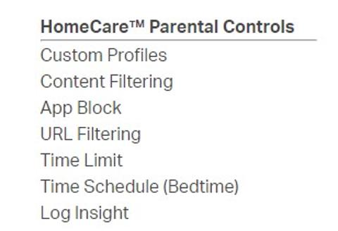

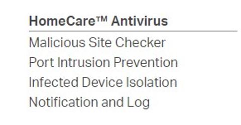

    Yine sadece Ax50 modelinde bazı antivirüs ve ebeveyn kontrolleri mevcut.
