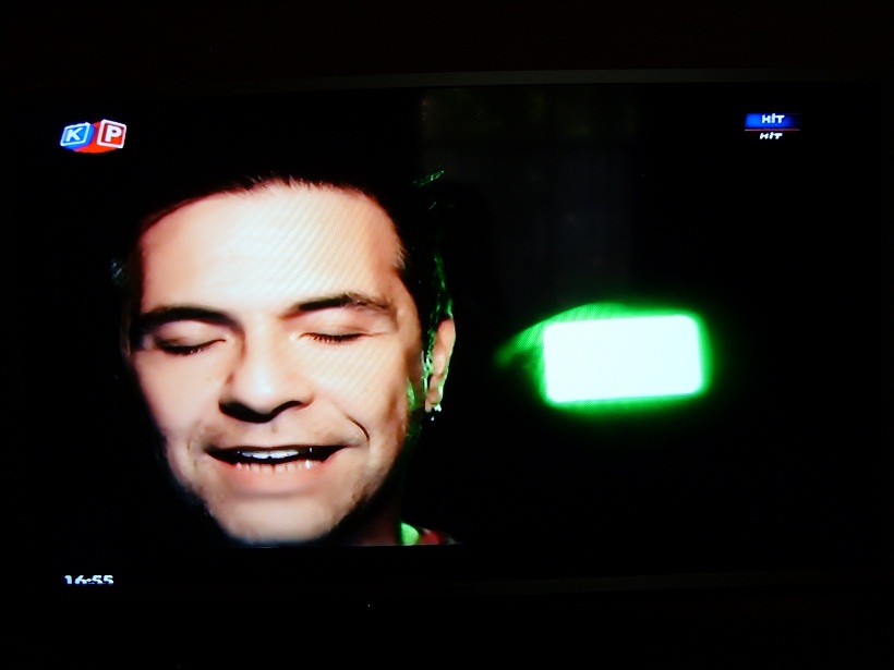

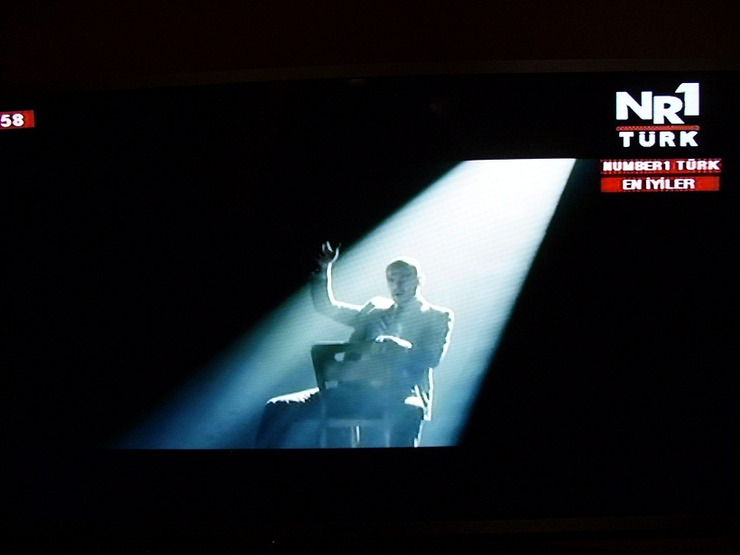

    ---Tv de kontrass filtresi kullanmışlar , yani gündüz bile derin siyahlar verebiliyordu.Aydınlık ortamda bile sinema filmi izleyebiliyorsunuz.

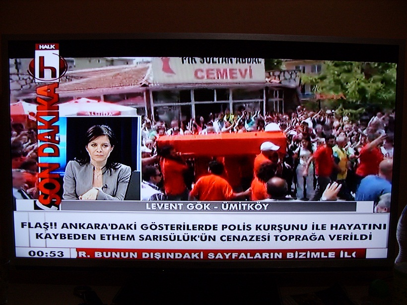

    ---Sd yayın performasın şahane diyebilirim.Evimde 3 adet crt tv var , sd yayın olarak onlarla yarışıyor : ) Birçok tanıdığımda led tv var , karşılaştırma imkanım çok oluyor.

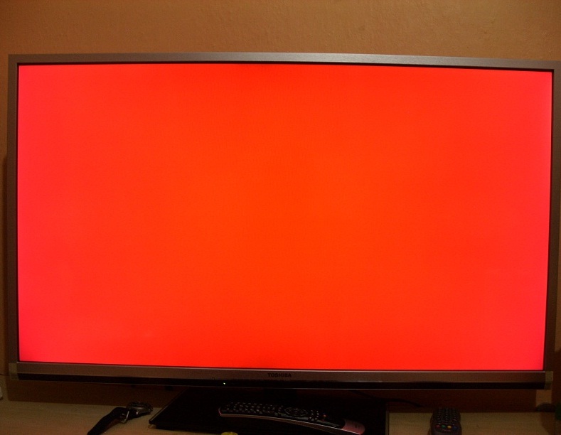

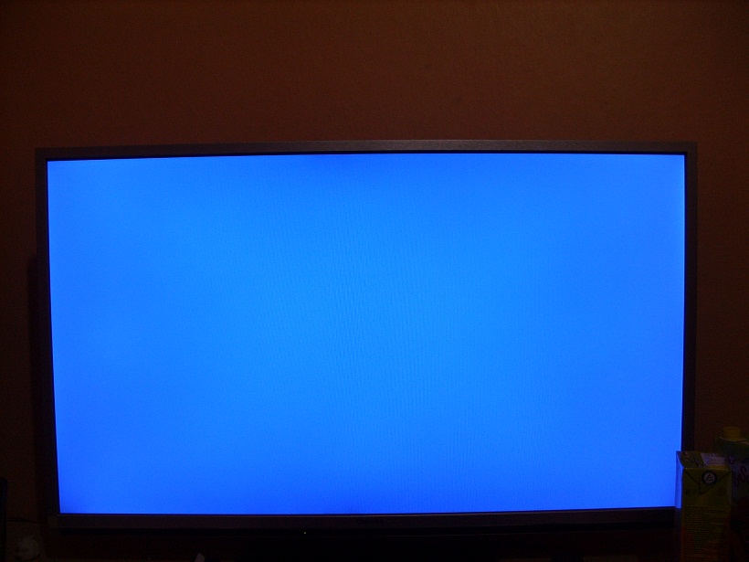

    ---Panelde yanlardan ışık sızması yok ,dse yok , kirli ekran problemi yok , banding yok ,Bulutlanma farkedilmeyecek kadar az.

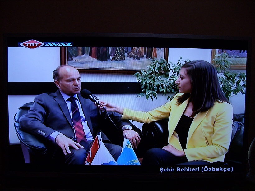

    ---Renkler çok doğal çıkıyor , insan yüzleri tam olması gerektiği gibi duruyor.İnsanların yüzünde yağlı boya efekti olmuyor , en ufak cilt detayını bile görebiliyorsunuz.Test ettiğim diğer bazı panasonic ,lg ve samsunglarda sahte kontrass yaratabilmek için , görüntüde hafif yağlı boya efekti oluyor.Yani detaylar tam çıkmıyor , bu tvnin ise görüntü işlemesi tahmin ettiğimden çok iyi çıktı.Görüntü motoru , sony x-reality ile yarışıyor.

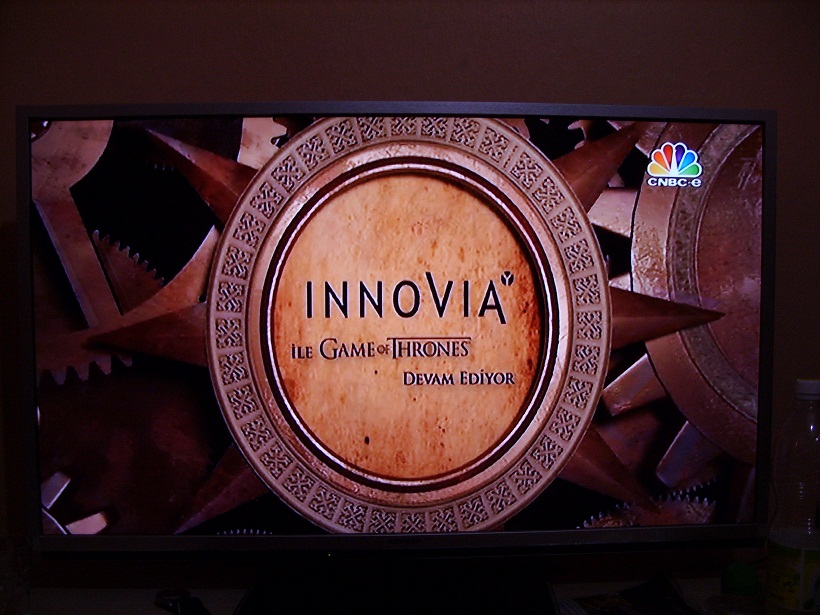

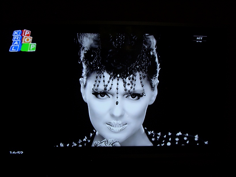

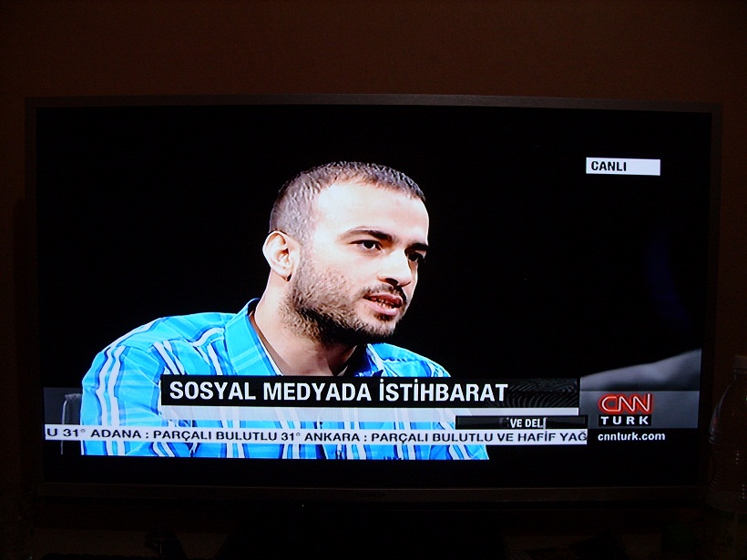

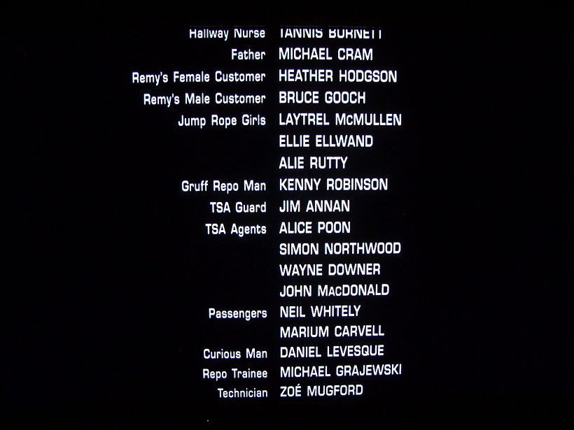

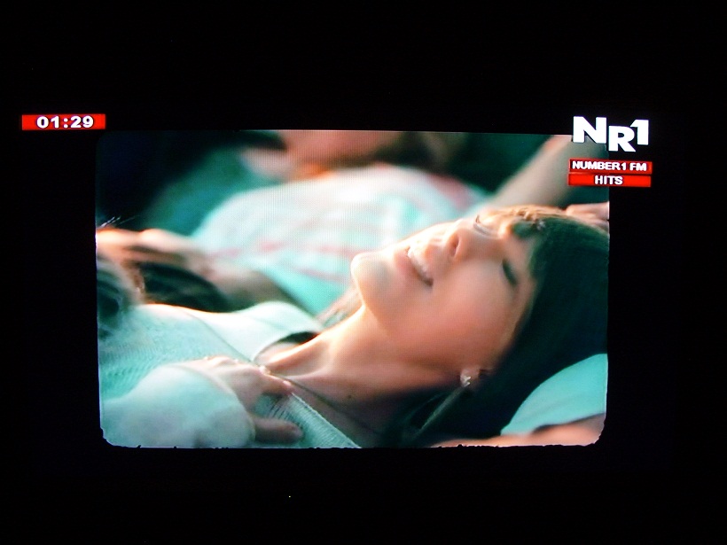

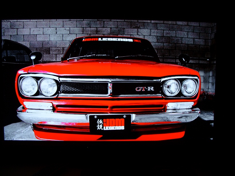

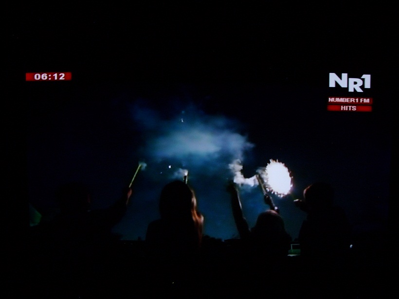

    Şimdi size birkaç tane çektiğim fotoyu koyuyorum.Yorumlarınızı bekliyorum.Model ile merak ettiğiniz başka şeyler varsa sorabilirsiniz.
    Siyah seviyesi bir edge led tv için oldukça iyi (avforum incelemesine göre , siyah seviyesi ve kontrass oranına mükemmel denilmiş), ama full led panel veya pionner kuro kadar zifiri siyah beklenmemesi gerekiyor.(Arka ışığın şiddetine göre çok hafif siyahlarda grileşme olabiliyor)
    Aşağıya koyduğum görseller belli tv kalibrasyonları yapıldıktan sonra çekilmiştir.Yani arka ışık %100 ayarlı değildir
    Eğer sinema modu için gerekli kalibrasyonları yaparsanız , Odanın ışıklarını kapatıp ve karanlıkta geçen bir film dahi izleseniz kontrass ve siyah seviyesi memnun ediyor.Sonuç olarak bu paraya tam bir f/p canavarı diyebilirim.Ivır zıvır özelliklerden daha çok kaliteli bir panel almak istiyorsanız toshiba tl933 ve tl963 modelini aklınızın kenarına yazın.İyi bir 3d panele sahip olmak için dünyanın parasını dökmeye gerek yokmuş

    Hayırlı olsun güle güle kullanın resimler gerçekten çok çok iyi helede siyah seviyesi tartışılmaz.

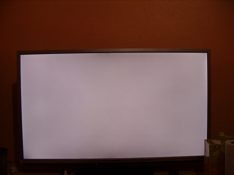

  • bulutlanma yok demişsiniz ama altdan 2. fotoda barız bulutlanmalar gorulmekte
    Orijinalden alıntı: social
    O gördüğünüz bulutlanma değildir .Tv ye tek renk görsel verilip , banding ve dse hatasının olmadığını ortaya çıkartmak için koyduğum bir fotoğraftır.Bulutlanma ise görüntü siyah olduğunda dağınık ışık sızmasıdır..
