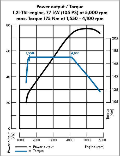

  • Bence asıl olan motorun torku, HP si ..vs değil
    düşük devirde verdiği yüksek HP dir bir motor ne kadar düşük devirde yüksek güç üretirse o kadar iyidir. Maalesef üretici firmalarda hep maksimum değerleri veriyorlar yani 5000 devirde 110HP, ya da 3750 devirde 150 nm gibi esas olan 2000-4000 devir bandındaki HP den ya da tork tan hiç bahsedilmiyor. bu durumda da yani düşük devirde yüksek güç isteniyorsa en iyi alternatif ve sürüş keyfi turbo dizel araçlarda diye düşünüyorum.

    O zaman sadece katolog verilerine değil, tork-güç grafiklerine bakabilirsiniz. Hangi devirde ne kadar güç, ne kadar tork veriyor görebilirsiniz..
    Ör:
     TORK, BEYGİRGÜCÜ, RPM VE HIZLANMA ÜZERİNE  TEMEL BİLGİLER
    veya

  • Benzinlilerin de torkunun alt devirlerde çok ta ölü olduğu söylenemez..
    Şekildeki motor atmosferik benzinlidir, kodundaki D harfi sizi aldatmasın..
