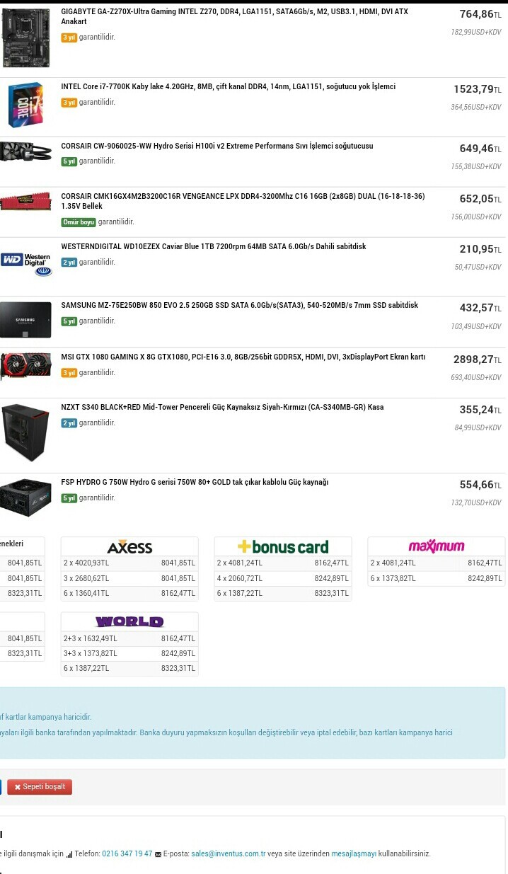

    Parçaların hepsini inventusdan alıp toplatacağım tam olarak 8k türk lirasına geliyor, öneriniz veya beğenmediğiniz parçası var mıdır? Sipariş bugün yada yarın vereceğim son birkez foruma sormak istedim.
    İnventus güvenilir midir birde? Daha önce hiç sipariş vermedim hatta adını bile duymamıştım bilgisayar toplamadan önce ama forumda herkes güvenilir dediği için oradan alışveriş yapacağım.
    Şimdiden teşekkürler.
  • İnventus yıllardır bu piyasanın içinde olan güvenilir bir firmadır.
    Neden i7 7700k?
    X370 + 1700 + 1080 şu an daha cazip geliyor. Üstelik soğutucu masrafına girmemiş olursunuz.

  • Bu fiyata 1080ti de toplanır. Monitorunuz nedir 4k mı oynayacaksınız ?
  • Neden i7 7700k olduğuna dair hiç bir fikrim yok, amdye de sıcak bakıyorum aslında.
    X370 + 1700 + 1080 tarzında toplarsam sanırım ramleride değiştirmem gerekiyormuş 3200 desteklemediği için? Başka neyi ayarlamam gerek bu değişikliğe bağlı olarak?
    Oyun ve render yapmak için kullanacağım.
    Monitörüm 1080p 144hz bir monitör olacak. 1080Ti bu bütçeyle ben toplayamadım nasıl yapabiliriz?
    Sanırım güç kaynağından kesinti yapılabilir pcpartspickerda bu ürünler 400w ediyor benim 750w gold overkill olabilir bilmiyorum.
    Yorumlarınızı eksik etmeyin burda olup cevaplayacağım bütün gün.
  • Bufata kullanıcısına yanıt
    Render yapacaksan 7700K gibi bir hata yapma. Ryzen al geç. 7700K sadece oyun işlemcisi. 600w yeterli olur. Ayrıca piyasa çok değişti. Ben 5000'e imzadaki sistemi topladım heyt be.
    Render varsa ryzen 1700 alıp, stok soğutucusu ile 3.8 e çekin. Yılllarca kullanın.
    Psu sistemin en onemli parçalarından biri. 1 kez alınıyor. Kaliteli bir şey almakta fayda var. 600w da yeter bence ama 750w da hiç bir sıkıntı yok.
    Ramleri değiştirmenize gerek yok.
    1080p 144hz e 1070 bile yeter. Gtx 1070 alıp anakartta veya başka parçalarda yükseltme yapabilirsiniz. 1080 almanızda da sakınca yok eğer uzun yıllar boyunca 1080 kullanacaksanız.

    Aslında render yapmayı video editing öğrenmek istediğim için söyledim o kadar da sık yapacağım birşey olduğunu düşünmüyorum, belki arada sırada yayın açabilirim canım sıkıldığında. Onun dışında gaming bazında topluyorum.
    Benchmarklara baktığımda i7 7700k ryzen 1700e göre önde. Daha ucuz evet ama parçalar değiştiğinde gtx 1080ti almaya yetecek bir fark sunmuyor. (En azından inventusda ellerinde gtx1080ti stocku yok şuan şimdilik sanırım armor dışında) Aynı zamanda ramler 2400mhz'e ineceğinden gereksiz buldum şuan için.
    i7 7700k'yı soğutmak için h60 yerine h80i v2 ile değiştirdim ilk posttakinden farklı olarak. Onun dışında şuanda memnunum gibi sistemden.
    Ayrıca evet malesef 1-1.5 sene öncesine kadar 5000e toplanabilirdibu sistem ama yapacak pek birşey yok o konuda.

    Az önceki postumda belirttim render var ama çok az hobi seviyesinde var o yüzden intele yöneliyorum daha iyi oyun performansı için.
    Beni en az 4 yıl idare etmesi için topluyorum sistemi o yüzden 1070i tercih etmedim. İnventusda'da baya ucuza geldi vatana kıyasla o yüzden 1080 iyi gibi şuan için.
    Yine de ryzen 1700 daha uzun ömürlü bir işlemck olacaktır. Gtx 1080+r7 1700 her türlü mutlu eder sizi. 3.5 gibi küçük fps lere takmıyorsanız tabii ki.
  • R7 1800X :https://www.incehesap.com/amd-ryzen-7-1800x-islemci-fiyati-34168
    ASUS PRIME X370-PRO :http://www.eksenbilgisayar.com/asus-prime-x370-pro---amd-ryzen-am4-ddr4-anakart-
    CORSAIR CW-9060007-WW Hydro Serisi H60 :https://inventus.com.tr/mi_products/Product.aspx?PID=5825
    GSKILL F4-3200C14D-16GFX G.SKILL Flare X DDR4-3200Mhz C14 16GB (2x8GB) DUAL (14-14-14-34) 1.35V :https://inventus.com.tr/mi_products/Product.aspx?PID=8536
    MSI GeForce GTX 1080 GAMING X 8GB GDDR5X :http://www.sanalmarketim.com/msi-geforce-gtx-1080-gaming-x-8gb-gddr5x-256bit-hdmi-dp-16x/p_64287/
    WD 1TB Blue Sata3 7200rpm 64 Mb Hard Disk (WD10EZEX) :https://www.incehesap.com/western-sata3-harddisk-fiyati-21092/
    Samsung 850 Evo 250 gb 540MB/520MB SSD MZ-75E250BW :https://www.incehesap.com/samsung-850-evo-250-gb-mz-75e250bw-fiyati-26724
    PHANTEKS P400S TEMPERED GLASS GREY :https://inventus.com.tr/mi_products/Product.aspx?pid=8700
    FSP HYDRO G 750W Hydro G serisi 750W 80+ GOLD Full Modüler :https://inventus.com.tr/mi_products/Product.aspx?PID=8104
    Toplam Fiyat : 8.295,28 TL. yapıyor.

    Amazondan getirtirsen ekran kartını, işlemciyi, rami falan diğer parcalar için paran kalır.

    Renderla çok uğraşmayacaksan 7700K'da kal o zaman. 144Hz ekran kullanıyorsun bir de FPS önemli.
    1080p için 1080ti overkill olur.

    Toplam:8041.85
    Anakarti : MSI Z270 GAMING PRO CARBON INTEL Z270, DDR4, LGA1151, SATA6Gb/s, M2, USB3.1, HDMI, DVI ATX Anakart
    Sogutucuyu ise : NOCTUA NH-U14S yaparsan
    7958.40 TL yapar
    Üstteki sistem daha iyi bence.
    Kasayı kendine göre ayarlarsın siyah kırmızı, siyah mavi pcpart dan bakabilirsin kasaya yapılan modifiyelere hoşuna giden rengi seç.
    Örnek: beyaz olan nzxt s340

    GTX 1080 alıcak yanlız arkadaş.
  • Bütçemi zaten yeteri kadar zorladım bi fazladan 200TL daha fazla vermek içime sinmiyor açıkcası. Anakartlarında performansı çok az etkilediğini düşünürsek bence değmez, biraz baktım tek tek speficationlarına sanırım audiosu daha iyi benimkine göre ve biraz daha iyi yüksek ghzleri destekliyormuş. Zaten alırsam bu sistemi yakın zamanda upgradelemeyi düşünmeyeceğim o yüzden kalsın.
    Sıvı soğutucu kısmına gelirsek gerçekten içimde kalan tek kısım orası, inventusun müşteri hizmetlerini aradığımda da onlar h100 önermişlerdi hatta bu yüzden h60dan h80i v2'ye çevirmiştim.
    Hala yeterli olmadığını mı düşünüyosunuz? PSU'dan kısıp h100e yönelebilirim.

    Pc mate de alabilirsiniz 165 TL geçer elinize. Dedigim gibi noctua nh u14s alıp 472 TL daha düşersiniz toplamda.
    Fazla overlock yapmayacaksanız bu günü kurtarır.
    Tier 1 psu kategorisinde , 750 +80 gold olmasi avantaj sistemin guvenligi ve kararliligi, sicakligi ayni zamanda sessizligi icin iyi.

  • ekran kartında asus seçmekle iyi yapmışsın. bence render falanda çok ilgilenmicem diyorsan sistemine sağdık kal. ryzen seçmene gerek yok. sağdece psu da düşürebilirsin neden bilmiyorum ama bu forumda yüksek psu önerme hastalığı var.asus strix 1070 + i5 6500 500 w psu kullanıyorum hiç bir sıkıntı yok. sende 600 w alırsan taş gibi çalışır.
