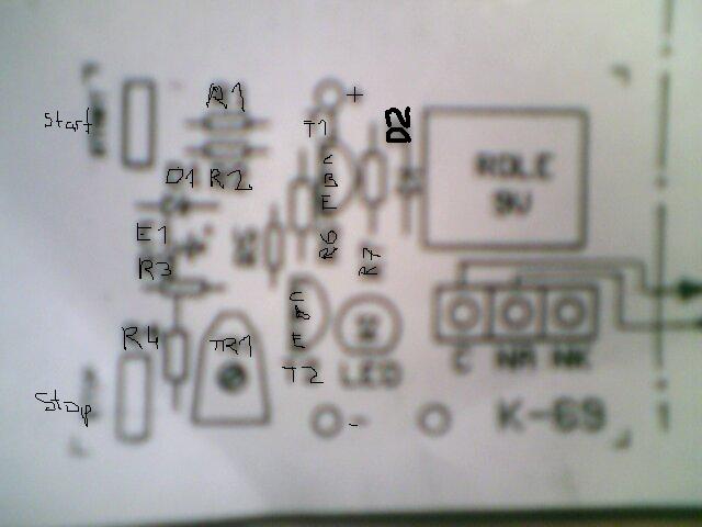

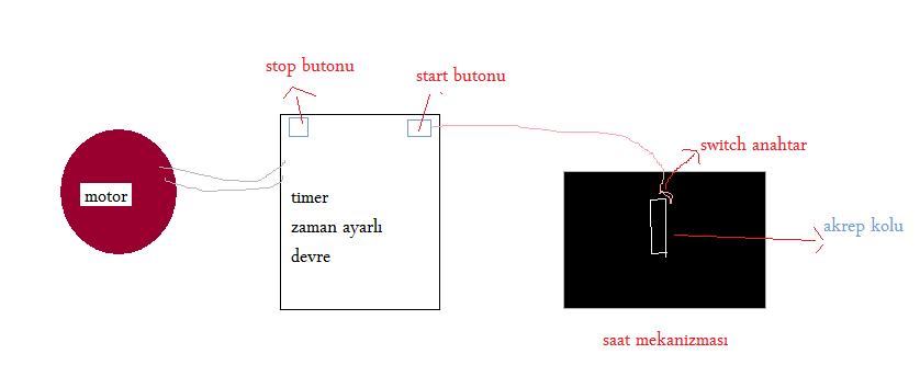

    12v luk bi motor,bi timera bağlı.(karaköyde satılan timer,zamanlayıcı kiti-K-69)start butonunuda,bi mekanik saate,bi çentik düğme silikonlayarak ona taktım.Her 12 saatte bir,akrep çentiğe değiyor ve motoru istediğim zaman şeklinde çalıştırıyor(3 sn-1dk arası) basit apartman devresi.
    fakat takıldığım konu şu.ben,starta basılı tutulsa dahi 1 kere çalışmasını istiyorum.oysa bu devrede,haliyle akrep çok hızlı olmadığı için,çentik düğmeyi geçene kadar 10 dakka geçiyor.ayarlasam bile 1 dakka.bu bile bana fazla.e haliyle düğmeye basılı durunca timer hep çalıştırıyor motoru.
    bu devreye ne yapabilirimde 1 kere işlesin?

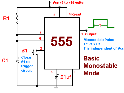

  • Bu devreyi yaparsa işini görecek. İstediğin gibi bir tekik aldımı zaman o andan itibaren sayar swicin ne kadar basılı durduğunu bir önemi yok tetikler durumda.

    hmm çok teşekkürederim melih bey,zira benim öle elektronik bilgim felan yok,hani bu c1 r1 felan ne anlama gelior bilmiorum,zira elimdeki devre yi değerlendiremezmiyim?yani olay bir defalık çalışan bir anahtarlamı ilgili,yoksa tamamen devreylemi ilgili,yada devrede ne gibi deişiklik yapabilirim?

  • Sorununuz devrenizin çalışma mantığı ile ilgili. Verdiğim devrede tam istediğiniz çalıma şekline sahip. halen kulanmakta olduğunuz devrenin açık şeması olsaydı adapte etmeye yada istediğiniz gibi çalışabilir mi bakabilirdim.

    çok kısa ve net,start düğmesi basılı dursa bile,devre 1 kere elektrik verecek.
    benim devrede ise start düğmesi basılı durduu sürece motora hep elektrik gidiyor.buda istediğim şey deil.

    elektronikten anlamak kısmında,aslnda direnç,transistor vs okuyup,kendi teyplerimi yada elektronik aletlerin arızalarını çoğu zaman bulup kendim halledebiliyorum ama bu gayet nasıl arızalı parçayı bulurum mantığıyla ilgili.
    böyle bir devre şemasıyla gelince tabi anlayamıyorum,bilgili olmak gerekiyor ama eğer hani epey zahmet edip cevap verdiniz bana çok sağolun,son kez,verdiğim devrenin üstünde paint de olabilir,şu kısma şunu ekle,şunu iptal et gibi basitçe tarif edebileceğiniz bir işlem ise,parçaları muhtemelen evimde bile bulurum,zira bozuk bir digital timerım var kutuda,ondan bile çıkabilir parça...sadece işte parçaların adlarını açık şekilde yazmak gerekir bana :D direnç zaten okuma programı var,hallederim,yani biraz azim göstermek isterim sizinde sayenizde...elimde endüstriyel teknik okullar için temel elektronik bilgisi kitabıda war :D ali özdemirin,onada bakar bakar yaparım :D
  • Yukardaki 555 konfigurasyonu malesef çözüm değil. Tetik periyodu darbe periyodunu geçerse bahsettiğin durum yine gerçekleşir.
  • melih abi Liu Kang haklı butona basılı durdugu sürece çıkış sabit olur butondan elini çektigin zaman, zaman sabitesi işleme girer
