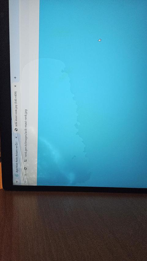

    tekrardan bir problem nedeniyle bu konudayım ne yazık ki. Ancak bu seferki problem benden kaynaklı.
    sabahtan, çantamdaki thinkbookuma kahve döküldü, ben de ters cevirdim biraz, sonra açtım monitöre bağladım kullandım akşama kadar.
    akşam eve gelince fark ettim ki ekranın içine sıvı girmiş, durum fotoğraftaki gibi.
    Ne yapmalı, yardımınıza danışmaya geldim, şimdiden herkese teşekkür ederim.
    @sallami hocam sizin bilginiz çok, duruma bakınca bu problem çözülebilir mi yoksa şimdiden elveda mı demeli

    Başıma gelen bir şey değil. Ama bildiğim bir şey varsa, elektronik aletlerde sıvı teması varsa acilen (kullanılmadan pil vs de sökülerek) sıvının sistemden temizlenmesi ve elektronik bileşenlere zarar vermesinin önlenmesi gerekiyor. Hemen o an sorun yaratmasa bile bir kaç gün ya da bir kaç hafta sonra zararın durumuna göre cihaz saçmalamaya, bazen de hiç açılmamaya başlıyor. Cep telefonlarında bu tepki daha hızlı geliyor mesela. Arka kamerasına su giren s10 örneğin 1 güne yakın dayandı. Sonra dediler ki tüm parçalar olmuş. Ölmeyen tek kasa.
    Ya böyle kullanıp ölünce (al kasada sıvı teması olmadığı varsayımı ile) ekran değiştireceksiniz, ya da sıvıyı ekrandan temizleyecek bir servis bulacaksınız. Yetkili teknik servis tüm ekranı ya da ekrandaki elektronik kartı değiştirebilir. Şanslı iseniz sıvı karta ulaşmadan halledebilirler. Çoğu ekranda kart alt kısımda idi sanırım. Şu üstte kaldığı sürece sanş daha yüksek gibi. Tabi yanda da olabilir. Netteki yedek parça resimleri fikir verebilir belki.
    Gördüğünüz gibi hiç biri bilgi ya da tecrübeye dayanmıyor hepsi tahmin.
    Geçmiş olsun.
    Ek: kahve, çay vs şekerli katkılı sıvılar uzun vadede daha çok zarar veriyordu eskiden. Yani kurumasını beklemek iyi fikir olmayabilir.

    Çok teşekkür ederim cevabınız için.
    Zaten farkına varmadan 1 gün kullanmışım monitörle, gittiği yere kadar gidip duruma göre aksiyon alacağım, umarım ekranda görünen bölgede kalmıştır.
    Teşekkürler tekrardan, selamlar.

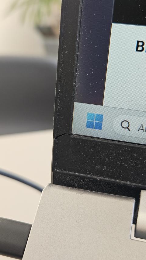

    hocam geçmiş olsun, yine bu zamana kadar iyi dayanmış.
    benim önceki mesajlarımda belirttiğim gibi 2. senesinde menteşeler yüzünden menteşe +bezel + arka kapak değişimi yapmıştım. Değişimin üzerinden 3 sene geçmiş mevcutta yine çatlak var bezelde, gerçekten dandik mal.
    Bakım yaptırmak mantıklı gibi görünüyor bahsettiğinize göre ilk fırsatta yaptıracağım, teşekkürler. Thinkbook 15 Gen 2 ARE (AMD) inceleme (20VG006WXT) (15.6", ryzen 4700u, 8 gb, 256 gb)
    < Bu mesaj bu kişi tarafından değiştirildi ct7 -- 18 Nisan 2026; 20:37:4 >

    Bezel için pili aldığım yerde yedek parça var. Ama bence pahalı:
    www.dunyagrup.com
    Lenovo ThinkBook 15 G2 ITL (Type 20VE) 20VE00FTTXA129 15.6 inch LCD BEZEL
    https://www.dunyagrup.com/lenovo-thinkbook-15-g2-itl-type-20ve-20ve00fttxa129-15.6-inch-lcd-bezel.html
    KDV dahil 3250. 75 dolar gibi bir fiyat. Amerika'da Amazon üzerinden alırsan bezel, hinge, menteşe, arka kapak (bazılarında menteşe kapağı da var) 44 dolar artı vergiler.
    Eğer vakit olsaydı sipariş verip ufaklığa getir derdim ama, onun bilet tarihi e yetişmiyor. Ocakta olabilir. Ya da bekleyip onarım ise yaramaz hale gelince toptan hallederim.
